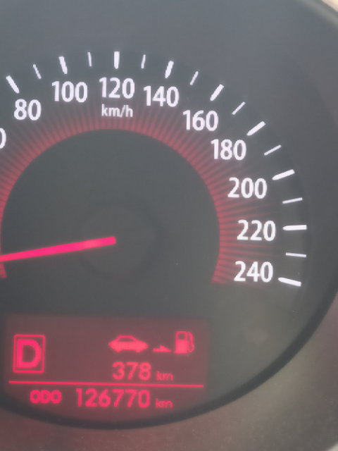

Сообщение StarKorsar » 24 авг 2020, 09:38
Пробег 126770 км.
Замена масла в ДВС
Масло total quartz 9000 energy hks g-310 5w-30 5 литров. Изменился дизайн и цвет канистры, и цена тоже. Заплатил за 5 л. порядка 3450 рублей (с включенными в цену работами по замене).
Фильтр масляный MAN - 350 рублей.
Итого: 3800 рублейй

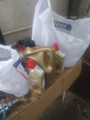

Пробег 135232 км.
Плановая замена масла в ДВС
Amd AMD.FC31C Фильтр салона угольный 1 шт. х 274 ₽
Filtron AP 107/9 Фильтр воздушный 1 шт. х 576 ₽
Hyundai/Kia 26300-35505 Фильтр масляный 1 шт. х 355 ₽
Масло как обычно - total 5/30 HKS - G310, вместе с работами по замене 3 720 р.
Итого: 4 925 руб.

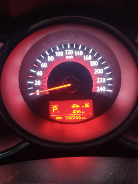

Сообщение StarKorsar » 08 дек 2021, 09:11
Пробег 152 266 км.
Плановая замена масла в ДВС и профилактика ПП.
Масло TORAL HKS G-310 (как обычно) - в зельгросе 3850 по акции.
Castrol154F0AМасло редукторное синтетическое "Syntrax Longlife 75W-90", 1 шт. х 1 202 ₽ = 2404 р.
AmdAMD.FC31C Фильтр салона угольный 1шт. х 261 ₽
FiltronAP 107/9Фильтр воздушный 1шт. х 569 ₽
Hyundai/Kia26300-35505 Фильтр масляный 1 шт. х 342 ₽
Работа 3000 рублей.
Итого: 10 426 рублей.
Отодвинули раздатку - шлицы в норме, вся смазка, которую закладывали тысяч 50 назад, осталась. Заложили дополнительную смазку, также поменяли масло в раздатке и редукторе (меняли тысяч 50 назад). В раздатке было темное, но не критично, в заднем редкуторе вообще можно было не менять, было идеальное.

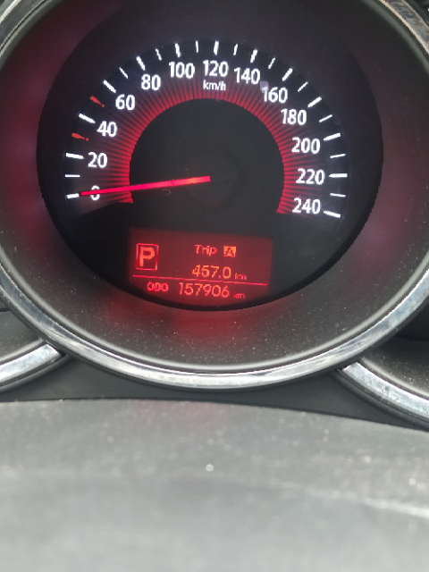

Сообщение StarKorsar » 26 сен 2022, 12:39
Здравствуйте, давно не писал здесь.
Пробег 157 906 км.
И так, в феврале-марте 2022 загудела ступица. Услышал полугул - полухруст при движении и повороте руля. Кстати, обращаю внимание, что ступица вышла из строя передняя левая, а хруст был при повороте направо. Также приклинило заднюю колодку в очередной раз, уже было такое. Было решено поменять диски с колодками по кругу, поменять жидкость, обслужить суппорта, поменять ступицу.
Сразу оговорюсь - пробег небольшой, ибо с весны по сентябрь ездил на машине жены, все запчасти купил давно (февраль-март), но руки не доходили сделать...
Закуплено:
Nipparts N3310317 Диск тормозной задний 302x11 5 отв. Sorento III 2410.00 ₽ x 2 = 4820.00 ₽
Nipparts N3610312 Комплект тормозных колодок 1970.00 ₽
Nipparts Диск тормозной передний - брал по полторы тысячи с рук, с доставкой вышло около 3500
Allied Nippon ADB 31676 Колодки тормозные дисковые передние, комплект 1 746 ₽
ILJIN IJ113013 Подшипник пер./зад.ступицы ступица HYUNDAI ix55 08->/Santa Fe II 06->/III 12-> 6980.00 ₽
(взял на запас еще оригинальную ступицу, решил первой поставить эту).
HYUNDAI/KIA 517552B020FFF ШАЙБА ПОДШИПНИКА СТУПИЦЫ D50MM 310.00 ₽ x 2 = 620.00 ₽ (на них меняются пластмассовые только спереди)
Frenkit 808017 Комплект направляющих заднего суппорта (ремкомплект) 640.00 ₽ x 2 = 1280.00 ₽
Frenkit 810019 Комплект направляющих переднего суппорта 580.00 ₽ х 2 = 1160 р.
Жидкость тормозная TRW BRAKE FLUID DOT 5.1 0.5л - 620.00 ₽ х 3 = 1860 рублей (хватило литра, бутылка осталась лишняя)
Смазка суппортов TRW - 500 рублей.
Работа: 7000 рублей.
ИТОГО: 31 436 рублей.
В сетевом сервисе за одну работу насчитали порядка 25 тысяч...

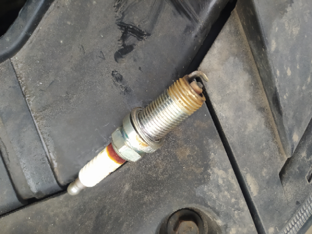

Сообщение StarKorsar » 02 окт 2022, 18:08
Пробег 158 000 км.

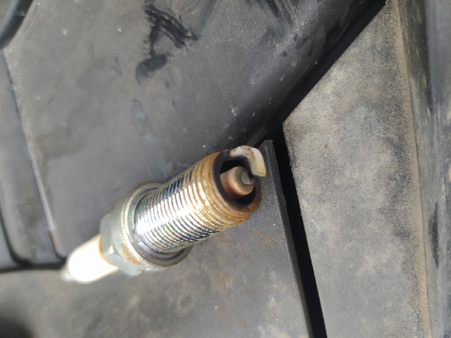

Замена свечей.
Denso K16HPRU11 Свеча зажигания Peugeot 206/307/406/607/806/Expert. Citroen C5/C8 1.6/1.8/2.0/ 330 р. х 4 = 1320 руб.
Также заряжен аккмулятор, клеммы промазаны графитовой смазкой, под плюсовую подложена фольга для лучшей обжимки.
Состояние свечей на фото (они все одинаковые). Прошли почти 90 000 км.

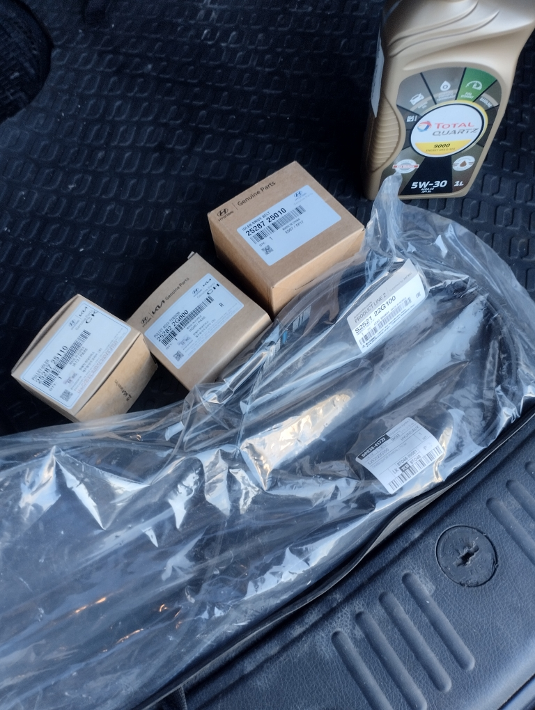

Плановое ТО, и к нему - частичная замена масла в АКПП. Замена ремня и роликов.
HYUNDAI/KIA S252122G100 ПРИВОДНОЙ РЕМЕНЬ L 75СМ - 2240 руб.
HYUNDAI/KIA 2528725010 Ролик приводного ремня Hyundai Azera 2011-2017Hyundai i45 2010-2014Hyundai IX35 - 1050 руб.
HYUNDAI/KIA 2528725110 Ролик ремня приводного обводной HYUNDAI/KIA 2.0/2.4 - 1610 руб.
HYUNDAI/KIA 252822G000 Ролик приводного ремня iX35 2.0 i/SPG III 2.0 i/SON YF (2010-) Optima 16- 1540 руб.
Масло TOTAL HKS G 310 - 5 л. + 1 л. - 7800 руб.
HYUNDAI/KIA 0450000115 Масло трансмиссионное в АКПП (синт.) ATF SP-IV 1л. 910 х 5 = 4550 руб.
AmdAMD.FC31CФильтр салона угольный - 318 руб.
Hyundai/Kia26300-35505Фильтр масляный двигателя - 458 руб.
MandoEAF00021MФильтр воздушный двигателя - 741 руб.
Работа: 4000 руб.
Итого: 23 407 руб.
Масло в АКПП красное, не горелое. После замены роликов ощутимо тише работает на холодную - нет свиста, шумов, скрипов и т.д.
