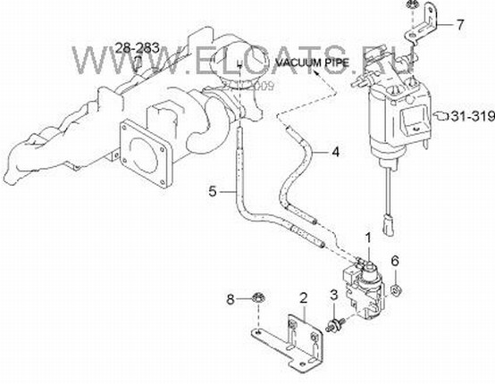

Ладно, снимаю крышку-защиту с двигателя, чтобы фильтр менять, обнаруживаю, что с э.м. клапана снят шланг.. И снят видать уже давно...
http://www.elcats.ru/kia/parts.asp?sec=39-394A&modif=FYWG58E&mdl=GENK3E002A Вот на картинке к нему идет шланг под цифрой 5. Почему-то написано, что это "шланг усилителя тормозов" или что-то в этом роде. А я так подумал, что это от ЕГР датчика идет.... Прицепил шланг обратно, ничего не изменилось...

Так кто мне скажет что это за датчик, что от него/к нему за шланг идет (под цифрой 5)...

Вот здесь почитай про ЕГР:
http://www.sorento.kia-club.ru/forum/viewtopic.php?f=16&t=227&st=0&sk=t&sd=a

Да я, собственно, не собираюсь заморачиваться с ЕГР....
Просто с кланапа, что на рисунке, была снята трубка под номером 5... Подозреваю, что это и есть клапан ЕГР.
Но в схемах он описан как "электромагнитный клапан", а трубка резиновая, что к нему идет, которая именуется, как "Шланг усилителя тормозов"...
Вот я и думаю, что за ерунда такая...

На названия внимания не обращай. Тот еще перевод! У тебя "заглушили" ЕГР таким способом. Проверь еще электроразъем на э/магнтином клапане (поз1). Он может быть тоже отключен. Проверь, не стоят ли "глухие" прокладки.
