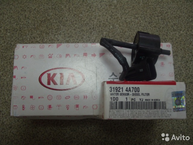

Просматривая тему, вспомнил что у меня лежат остатки из старых закупок - датчики воды топливного фильтра оригинал Kia арт. 319214A700
Так- что для клубней отдам за сколько брал сам, примерно 250р за штуку - есть 8 или 9 штук. У кого такие и всем нуждающимся вэлком в личку.

AvtoM52 писал(а):Просматривая тему, вспомнил что у меня лежат остатки из старых закупок - датчики воды топливного фильтра оригинал Kia арт. 319214A700
Лучше напишите номер фильтра к какому они подходят. Их три вида. Имеется ввиду резьбовое отверстие под датчик.

Сообщение AvtoM52 » 22 апр 2016, 13:14
К этим должен подходить - 31922-3E300 / 31922-2B900 но лучше по VIN проверить.
