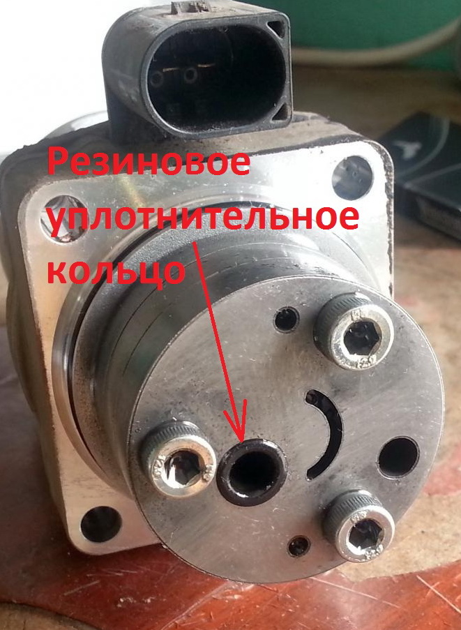

Сообщение AlmasSD » 04 дек 2019, 07:29
всем привет. вот и меня коснулась ППП :evil:
Несмотря на то,что езжу только по асфальту Ине буксую нигде(
подскажите пожалуйста где лучше его диагностировать и ремонтировать? горит ошибка пп

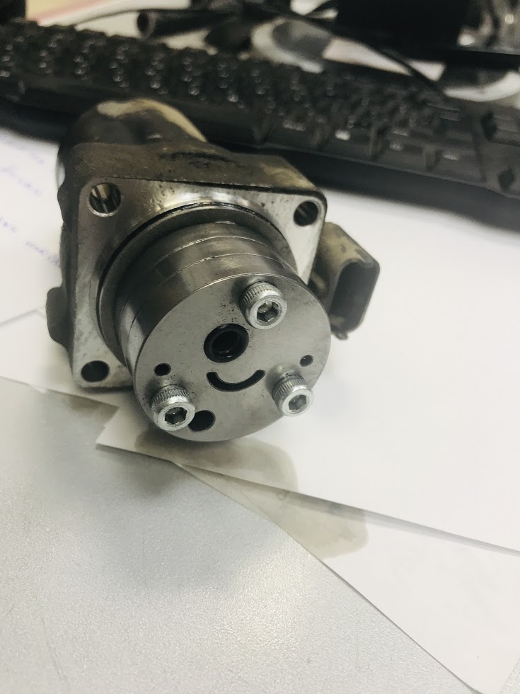

Сообщение AlmasSD » 04 дек 2019, 17:32
мсм писал(а):Ждем в БЦР
опытным путем( чтение ошибки Р1830 только) и ретроспективно( снятие муфты,разборка,мойка,заправка) вспомнилось что этой то резинки мы не видели
.....вопрос к уважаемому сообществу и Сергею МСМ посодействовать в установлении данных ее- либо номерка лиюо размеров((((((((

Re: Сервисы и ремонт в Нижнем Новгороде
Сообщение AvtoM52 » 06 дек 2019, 16:09
наружный диаметр 9мм, внутрений 6мм
Замерял на месте из корпуса не вытаскивал, поэтому может быть не большая погрешность!
Сообщение AlmasSD » 06 дек 2019, 16:11
AvtoM52 писал(а):наружный диаметр 9мм, внутрений 6мм
Благодарю, друг!!!
