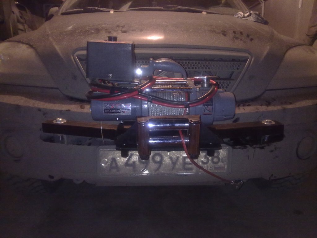

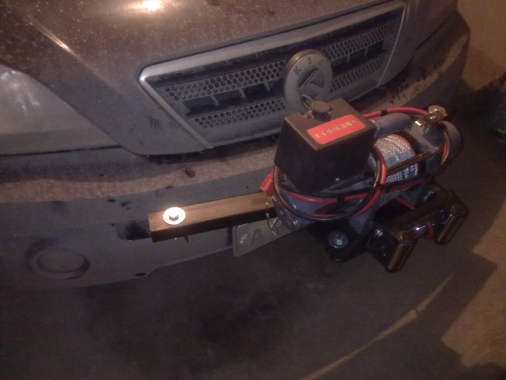

Всем привет. Ну вот сбылась мечта идиота :D Все сварил, покрыл пока грунтовкой.
Первые испытания про установке прошли успешно. Даже выкатился и поездил по лесу. Довольный как слон :D
пробные фото на телефон. Отчет потом в соответствующей теме. Получился компактный быстросъемный вариант.
После езды понял - нужно чехол шить, а то все на лебедку летит :(

Байкальский Еж
На мой взгляд, слабовато! При хорошей засаде возможно не выдержит, машин то не легкий.
На нижнем фото, то на что ты закрепил лебедку, уже как бы вывернулось, может ракурс такой.

РЕГИОН38 писал(а):На мой взгляд, слабовато! При хорошей засаде возможно не выдержит, машин то не легкий.
Я же написал - быстросъемный вариант. То, на чем она висит, предназначено для ее перевозки. Лебедка, при необходимости, быстро снимается (закреплена двумя болтами, на верхнем фото ближний болт с шайбой на площадке) и крепится цепями или тросом за проушины, которые под бампером. И все. Питание тоже выведено, чтоб капот не открывать. Я ее уже испытывал, но тягать из багажника больше 30кг не айс :D поэтому и смастрячил сей девайс, но только для транспотрировки.
