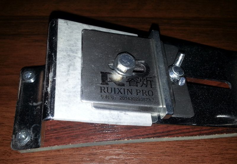

Совет надо, по руиксону. Решил наточить свой лезерман, перочинный. И понял, что пролетаю :shock:
У него лезвие не совсем плоское, и узкое. Как точить, не могу сообразить.

Сообщение Duche » 26 ноя 2015, 21:56
Страусь
Способ 1. Захватывать лезвие зажимом в районе рикассо, там обычно всегда есть плоское место.
Способ 2. Учитывать угол спусков при заточке, можно что-то подложить.
ПС. Удобно наклеить на поверхность "столика" малярный скотч и нанести на него разметку.

Сообщение Страусь » 27 ноя 2015, 05:42
Duche
Зажим? Какой зажим?

Сообщение Duche » 27 ноя 2015, 20:38
Страусь писал(а):Зажим? Какой зажим?
Там есть две пластины (зажима): нижняя - как упор для обуха, верхняя - для фиксации лезвия (изначально она прикручена к вертикальной части столика, в том месте она нужна только для заточки ножниц. Вот картинка
