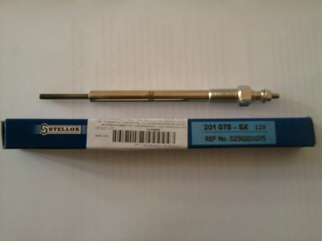

Сообщение adimionis » 09 окт 2012, 20:51
Вот имеются такие свечи. Производство Тайвань.
