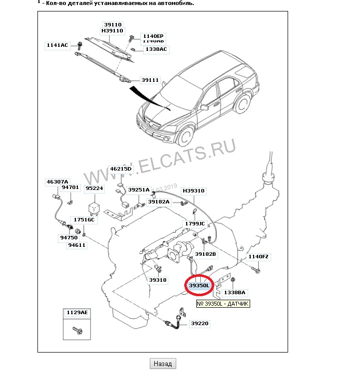

Подскажите пожалуйста код кислородного датчика, не могу найти в каталоге. Если смотреть картинку, то показывает какой-то датчик, стоящий в районе мягкой глушилки, между ЕГР и выпуском, а нужен, который стоит в районе турбины и выхлопа.

marlboro писал(а):код кислородного датчика
39350-4A410 (он же Bosch 0281004093)

Ребята подскажите. Машина перестала заводиться. Схватывает и глохнет. Дальнейшее кручение стартером эффекта не даёт, даже не схватывается. Завожу только с эфира. Ездит вроде норм, провалов нет.
На диагностике сказали что ошибка O2S SUBTRAC/VOLTAGE 0.0 , LAMDA 02S -32.0
Это я так понимаю этот датчик Hyundai / KIA39350 4A410 аналог FYC Autoparts 393504A410 ? Он же у нас один, в районе турбины?
Или внизу на выходе с двигателя на глушитель где то еще есть один?
