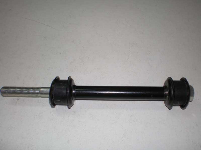

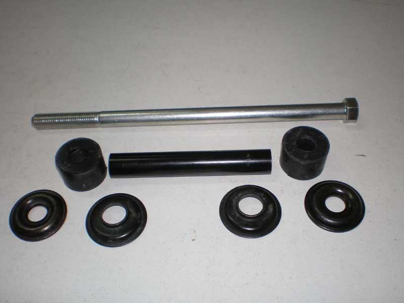

Конструктор

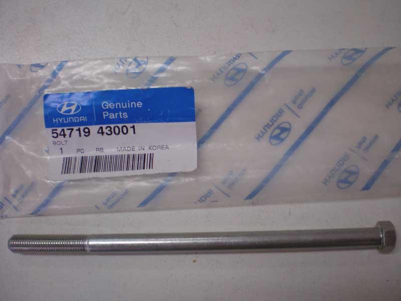

Сам болт
http://www.elcats.ru/kia/parts.asp?sec= ... 586&imno=2

Сообщение Balbes » 08 янв 2008, 10:10
И еще, когда будешь менять высота выступающей резьбовой части болта после установки всех резиночек и "чашечек" д.б. 15 +/-1 мм.

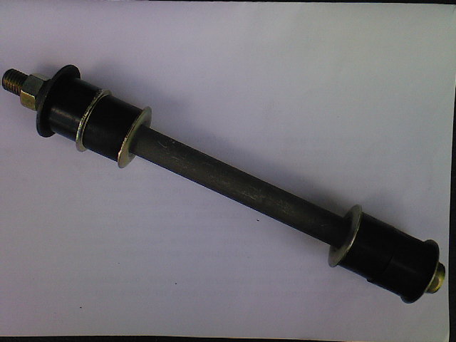

Евген81
Птицевод
Вот такой сейчас внешний вид
Думаю если гайка открутиться - можно болт и не менять . А если нет,то пилить придеться. Тогда менять придеться думаю все.

Заменитель от Мазды 626, только втулку немного надо подрезать...
Добавить контрогайку, и обязательно соблюсти размер 15+-1 мм
7 уе в сборе- 1шт
