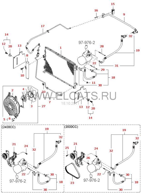

Кронштейн компрессора с роликом натяжителя ремня (поз. 21) цена 3500-3800
97702-3E600
97702-3E800
97702-3E801 (м.б. 802)
Ролик натяжителя ремня приводного кондиционера (RIO) цена 1000-1200
0K202-15940A

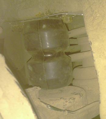

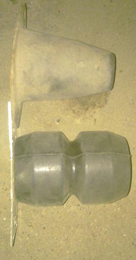

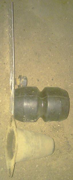

В дополнение к отбойникам от Газели:
Крепление пришлось самому сварганить. Дело 5 минут. Отбойники гораздо мягче родных.

etaon писал(а):Отбойники гораздо мягче родных.
У тебя на фото родные отбойники от SL подвески.
А они длиннее и жестче. От обычной подвески отбойник комфортнее.
После снятия SLных амиков, по хорошему, и отбойник надо менять.
А некоторые просто отрезают часть от SL-ного, говорят лучше после этого становится.

Re: Какие запчасти подходят к нам от других авто?.....
Сообщение etaon » 05 дек 2012, 13:31
Млин :) ненаю что такое SL, но купил его в магазине Газелей.
Сказали, отбойник переда. По мне так он мягче. Порой, когда пневмоподвеска замерзала, катался на отбойниках. Очень даже комфортно :)

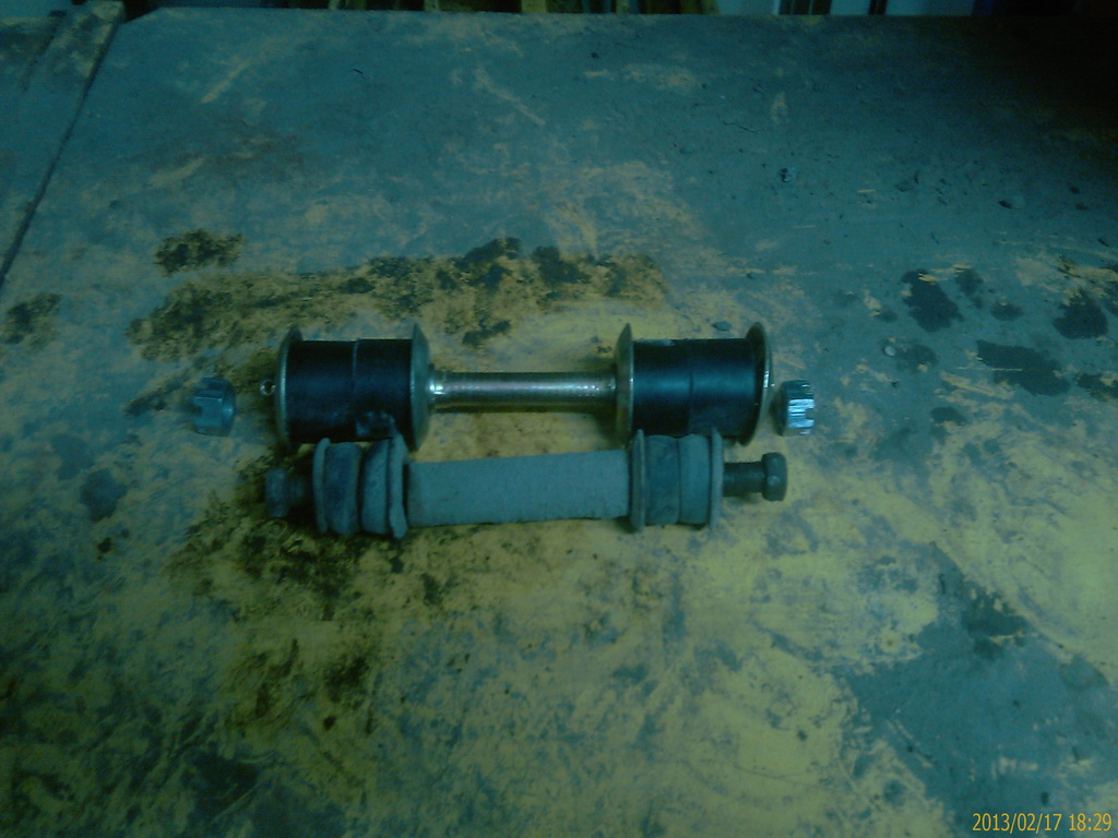

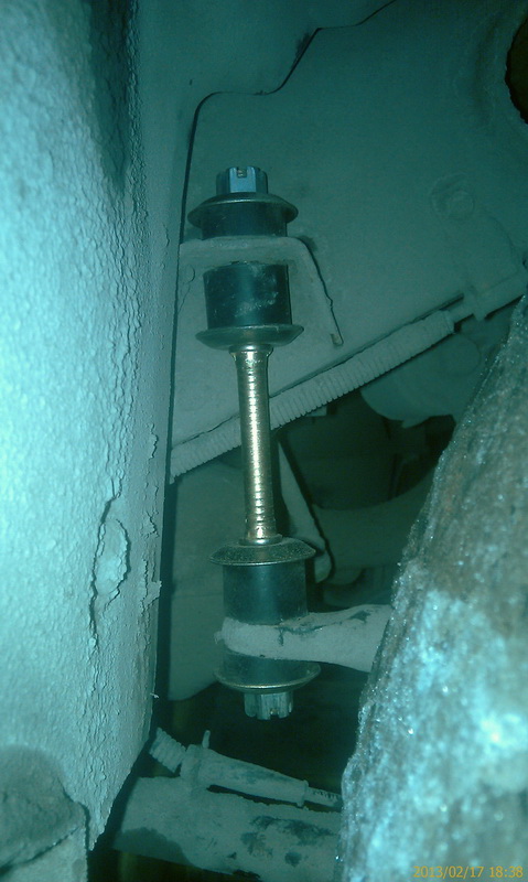

Стойка заднего стабилизатора от Волги кажется. Купил в магазине АвтоГаз.
Пришлось чуток подрезать одну резинку. Не закручивается гайка.
Нельзя обрезать!!! Спустя пару месяцев резинки подмялись и стали люфтить. Буду обрезки обратно ставить. А может и подтяжкой всё обойдется :)

Сообщение Бубайло » 21 фев 2013, 09:54
etaon
Я без обрезания ставил, только фомкой немного подмог=) Стоят с лета, видимых причин лезть смотреть не вижу... До этого стояли с другими резинками(какое-то г, а не ризинки, самовар походу) (К стати, именнто такие резинки, как у тебя на фото, должны быть с полосочками)Они за месяц уничтожились...
А еще сзади стоят втулки стабилизатора от Соболя(ГАЗ). Садятся они плотней, и пока проблем нет.
Сообщение etaon » 14 май 2013, 09:17
упс. резинки совсем плохие на газовских стойках стабилизатора. прошло несколько месяцев а они все помялись и болтаются
Сообщение Бубайло » 14 май 2013, 10:39
etaon
Ну так в теме "стойки от Волги" писали, как выбрать правильные резинки. Они должны быть не просто цилиндр с отверстием, а на цилиндр как-будто колечки одеты(3-4шт). Т.е. полоски такие. Причем это все литое.
