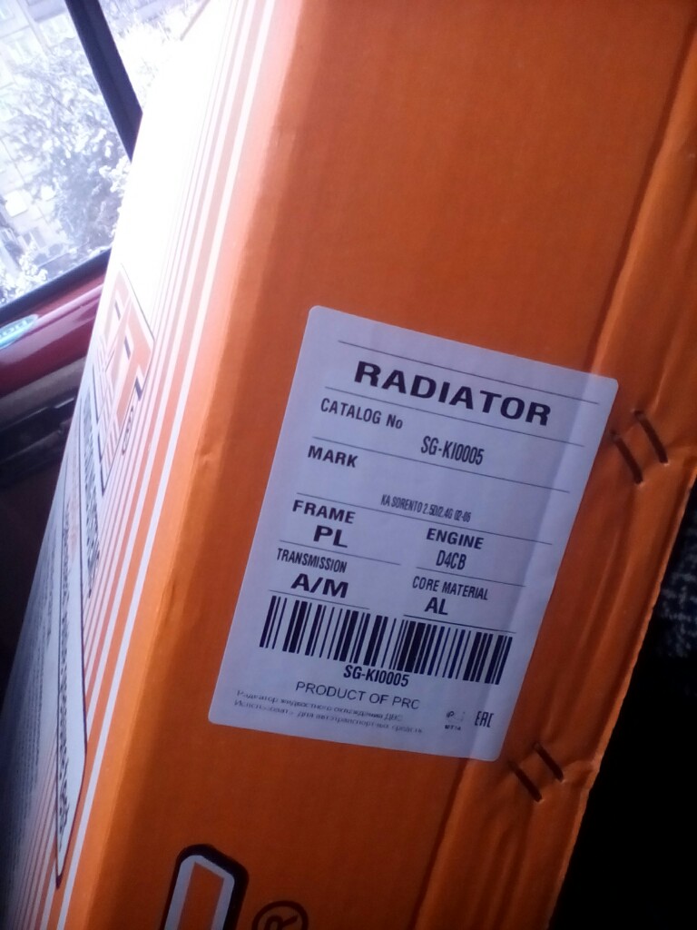

Сообщение keksoid » 24 ноя 2016, 11:59
batyapskov писал(а): а как встала
Да почти нормально. Только в боковых планках вверху пришлось отверстия рассверлить, т.к.ответные отверстия в радиаторе чуть ниже почему то. Остальное - без проблем.
Артикул: SG-KI0005
