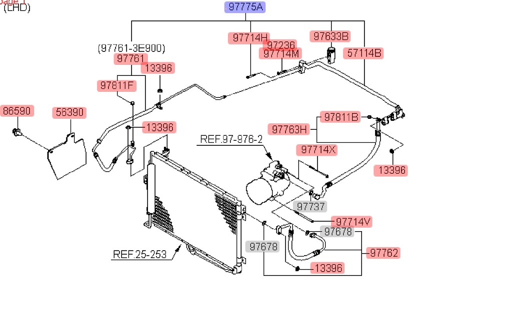

Добрый день!
Собрался менять компрессор кондиционера и промывать радиаторы. Думаю необходимо заменить колечки на трубках кондиционера к компрессору и радиатору кондиционера, но не могу их найти в каталоге (номер не дает). Подскажите, плиз. Те которые серые на картинке.

Без гарантий, но на мою бьются : 97690 34630 ; 97690 2F100 ; 97690 2F000 ценник от 40 до 50 рублей за штуку.
А чтоб меньше сомнений было, вбейте свой ВИН на https://www.emex.ru/catalogs/original и гляньте в каталоге :D
ЗЫ. ну и самый простой способ, с колечками к кондиционерщикам или в магазин где торгуют комплектующими для обслуживания кондиционеров и подбирать.

Спасибо. А вин не бьется, ижевская сборка.
