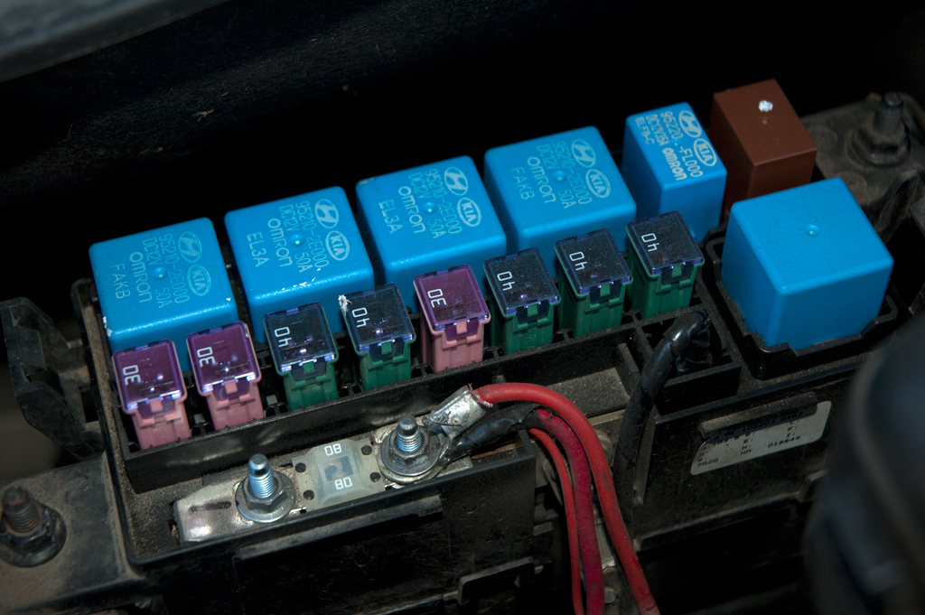

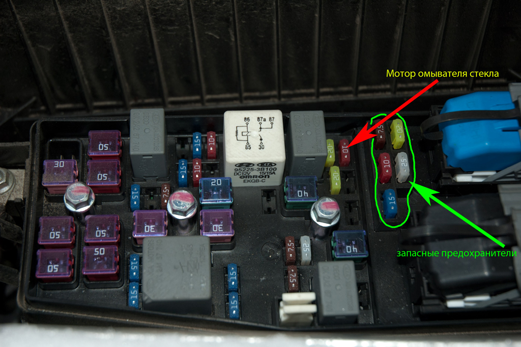

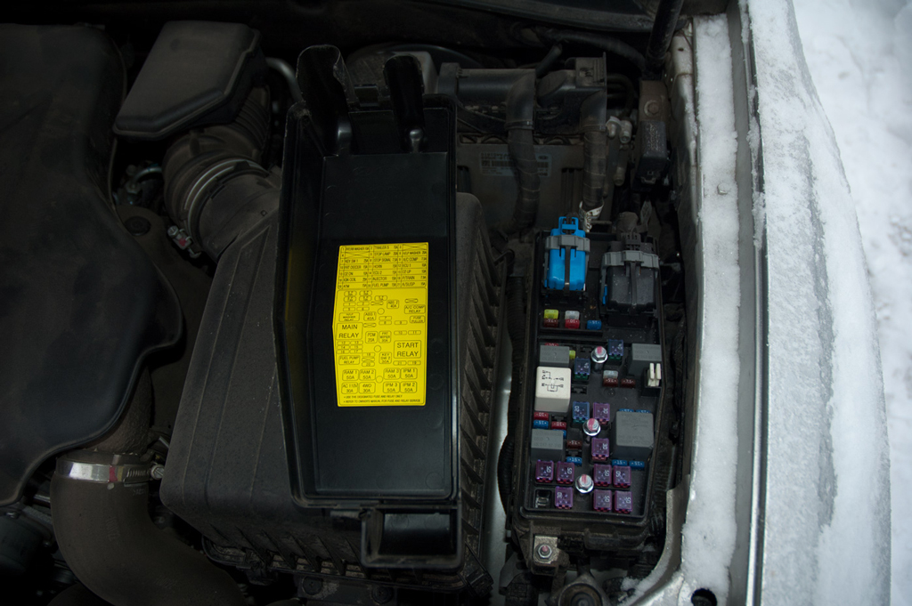

Коли настала пора заморозоков,и начинаю вылетать предохранители, особенно косается омывателя лобового и фарного эл. мотора, замерзает жидкость мотор перегружается и вот в итоге сгоревшие преды.Чуток набросал где именно он находится, потому как тема продолжает быть актуальна, заодно и действия остальных.
Итак,сам блок предохранителей находится под капотом с правой стороны , если стать прередом при открытия капота.
Дальше нажимаем фиксаторы крышки предохранителей и снимаем ее.Для лучшего орентирования где, какие находятся кладем крышку как показано на фото 1,вытаскимаем зажим для снятия предохранителей, и дальше действуем согласно неисправности.
Привожу номера предов и их участия в системе.
Панель главного предохранителя моторного отсека

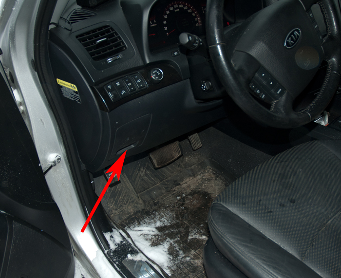

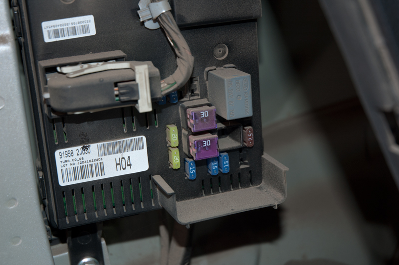

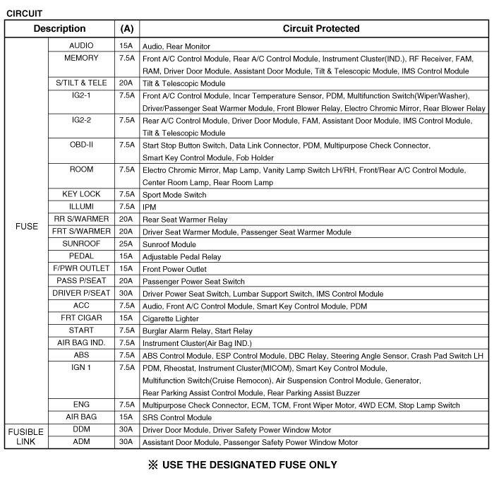

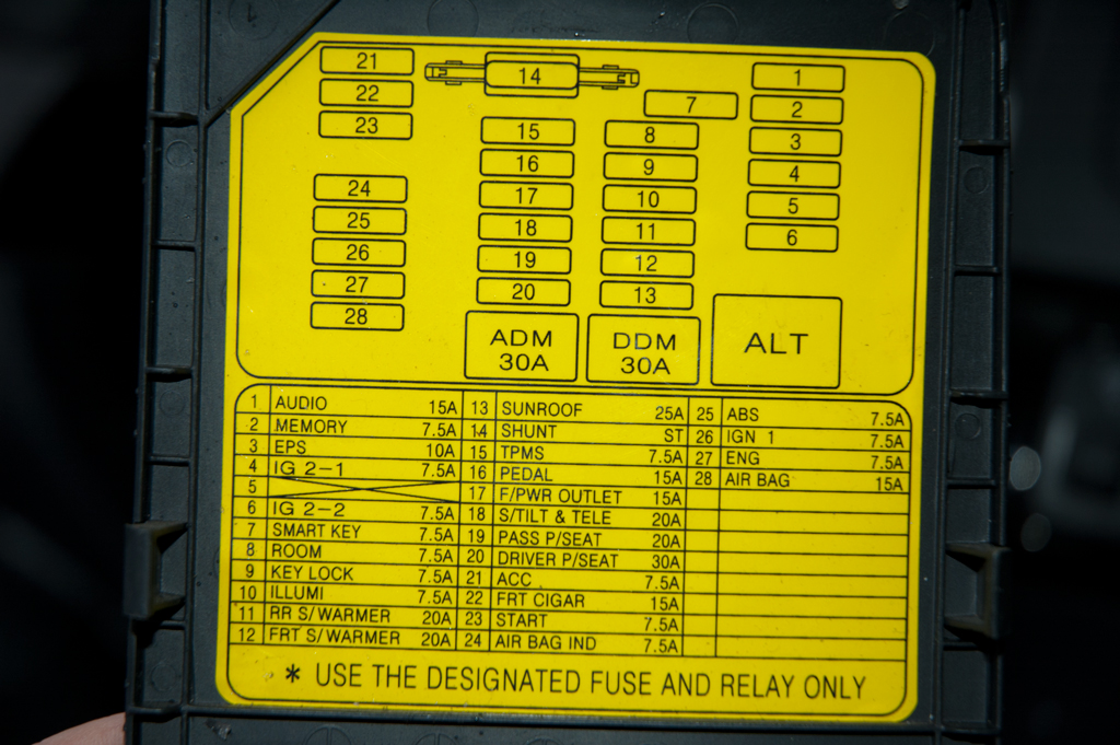

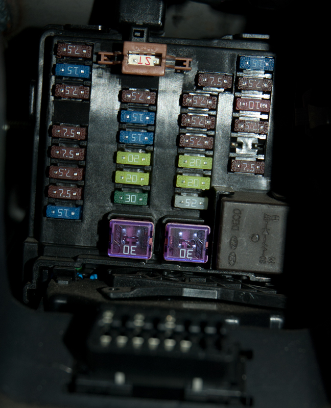

Предохранители которые находятся в салоне автомобиля
1.AUDIO 15A - Головное мультимидийное устройство
2.MEMORY-7.5A - Этот предохранитель связан со многими модулями управления.

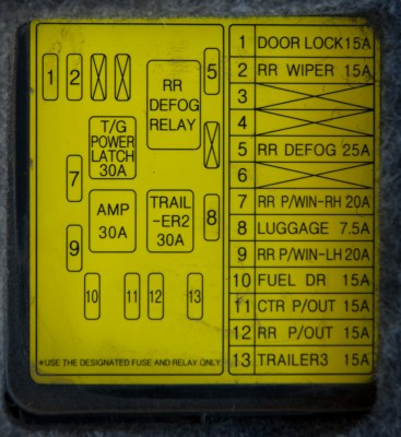

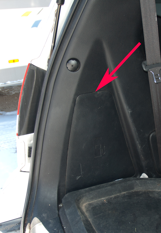

Ну и последний блок, который находится в багажном отделении, на левой боковине обшивки
Задний блок: что б снять крышку предохранителей заднего блока надо воспользоваться отверткой, подеть где указана стрелка.
1.DOR LOCK 15A--Задние замки запирания дверей
2.RR WIPER 15A--Мотор заднего стеклоочистителя
3.----
4.----
5.RR DEFOG 25A --Нагреватель заднего стекла
6.---
7.RR P/WIN-RH 20A--Стеклоподьемник задней двери, правый
8.LUGAGE--7.5A--плафон освещения багажного отделения, справо на обшивке, который
9.RR P/WIN LH 20A--Стеклоподьемник задней двери, левый
10.FUEL DR 15A- Соленоид лючка бензобака
11.CTR P/OUT-15A-Розетка 12в Дополнительная, в подлокотнике
12.RR P/OUT 15A--Розетка 12в Дополнительная, в багажнике
13.TRAILER3 15A--на блок управления розетки прицепа
Неменяемые
T/G POWER LATCH 30A--Э. замок запирания задней двери
AMP-30A--усилитель звука
