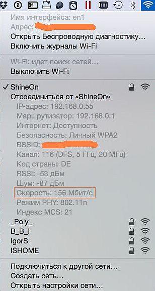

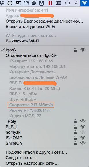

ShineOn писал(а):Вафли на 2.4ГГц за глаза хватит даже для локальной полосы 300Мбит/с (у меня сейчас стабильно 217 выдаёт)
Вот и я брал специально роутер с заявленными 300 Мбит/с (опыт флотской жизни, проси в 2 раза больше от необходимого, все равно ополовинят), и USB приемник так же брал со спецификацией 300.
А на выходе даже заявленного по договору не получить, хотя в договоре написан тариф от 50 Мбит/с.
ShineOn писал(а):у меня сейчас стабильно 217 выдаёт
Это по вафле %)

Сообщение ShineOn » 23 июн 2015, 22:53
ansuome писал(а):Или я не прав?
По второму пункту готов согласиться! Прямое подключение компа к кабелю провайдеру покажет более реальную доступную скорость. Но опять же, если мерять Speedtest'ом, то см. выше - всё будет зависеть от тестового узла. Лучше всего нагрузку мерять на торренте с большим количеством сидов. Вот там канал загрузит на полную катушку.
По первому пункту - конечно же, НЕТ. Пропускная способность ВаФли не этом роутере ну пусть не 300 (это при использовании специального адаптера, о котором мелкими буквами в мануале написано), но 150 гарантированно. 50 до провайдера покроет легко. При подключении к роутеру кабелем никакого прироста не получишь, потому что бутылочное горлышко на другом конце роутера (WAN), а не в сегменте LAN/WLAN.
bog13bog писал(а):Антенны две, брал специально так как комп стоит через пару бетонных стенок.
Ну это на скорость WAN вообще никак не влияет.
bog13bog писал(а):А на выходе даже заявленного по договору не получить, хотя в договоре написан тариф от 50 Мбит/с.
Ты путаешь внутреннюю скорость по вафле (те самые 300Мбит/с), и скорость по WAN-порту. Точнее, скорость маршрутизации потока между WAN и LAN. Эту скорость производители предпочитают не публиковать в мануале, чтобы не отпугнуть покупателя. Пишут красивые значения на WLAN, тем более в идеальных условиях. Для примера, у меня предыдущий D-Link DIR-300NRU имел максимальный потолок на WAN как раз те самые 40Мбит/с. Очень похоже, что у тебя то же самое - 40. Как раз 39 и показывает по Speedtest. Тут уже никакими настройками не исправишь, только менять железо.
По тарифному плану. Точно "ОТ" 50, а не "ДО"? Обычно провайдеры пишут максимальный потолок, а не минимальный. Причём выше 30-40 они пишут, что максимальная скорость зависит от используемого клиентом оборудования. Как раз то, что мы обсуждаем.
bog13bog писал(а):Это по вафле
Разумеется. Я писал именно про вафлю, чтобы показать, что никакого смысла подключаться к роутеру кабелем нет. Вафли вполне достаточно.

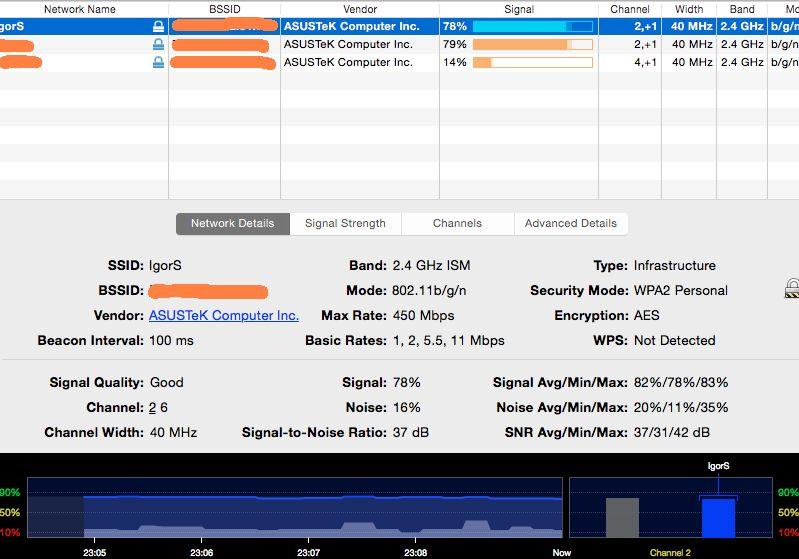

bog13bog писал(а):Игорь какая ОС стоит, какой роутер и если не жалко какие настройки?
Роутер ASUS RT-AC68U. )
ОС в данном случае не так важна, я думаю. Хотя у меня в большей степени OS X и iOS, но это не сильно важно - сами адаптеры довольно старые. Кстати, про 5ГГц. Ниже скриншоты скорости на 2.4 и на 5. Как видно, на 2.4 скорость прилично выше. Виной всему адаптер на буке, старенький уже, полосу только 20МГц держит. У старшего сына новый MBP Pro с AC-адаптером, вот там скорость по Вафле повыше будет. Но эта внутренняя скорость больше важна для файлового обмена с каким-нибудь локальным NAS, для закачки торрентов без разницы.
Рекомендую для контроля WiFi-сетей пользоваться какой-нибудь полезной утилитой, типа WiFi Explorer, много параметров можно наблюдать.

С контролем понятно, огромное спасибо.
А нет ли утилит которые помогают оптимизировать или дать рекомендации по настройкам вафли, че изменить, где покопаться. :oops:
Андроидовской я уже воспользовался, ушел на другой канал, менее загруженный и с большим сигналом, а для Win???

bog13bog писал(а):а для Win?
Под Windows не скажу, я давно уже на "яблоке" сижу. Поищи по названию Wi-Fi Explorer, может он и для Windows есть. Хотя он только даёт возможность оценить загруженность каналов в твоей локации и посмотреть реальные параметры сетей. Настройками играться всё равно надо на самом роутере. А по настройкам конкретных моделей роутеров лучше покурить форумы типы ixbt. По моей модели там тема есть, правда, в основном там обсуждение неродных прошивок идёт. Чего-либо полезного мало, разве что описание процедуры аварийного восстановления прошивки. Так что в приоритете давно испытанный "метод научного тыка". :)
