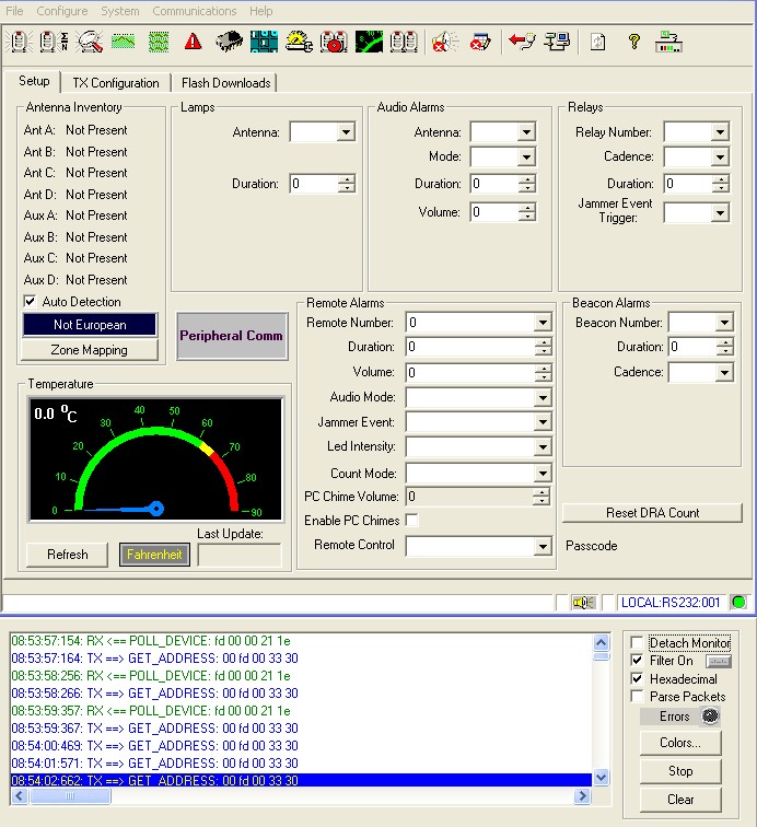

Спаял так:
5com->1tel
3com->2tel
2com->3tel
5com->4tel
Тел. Контактами к себе, защелкой вниз, первый это левый.
При включении пошел обмен данными, ошибок нет, но индикатор в проге моргает, то красным, то зеленым.
Что- то не то
Хотя при отключении кабеля от контроллера говорит: Communications with Controller has been lost
Смотрите вложения, там три строки зеленые, остальные ВСЕ синие, индикатор то зеленый, то красный

Сообщение Страусь » 11 ноя 2009, 16:23
soldat
Ты через СОМ подключаешь или через USB2COM?

Сообщение soldat » 12 ноя 2009, 01:41
Страусь писал(а):soldat
Через COM
Всё! Позвонил специалисту.
Rj11 (контактоми на себя, защелка внизу)
2com->3tel
3com->4tel
5com->2tel
Работает!!!!! :Yahoo!:
Только вот теперь с прогой гемор (( Нифига не ясно, температуру перестала показывать, графики не строит... Не ясно из-за чего.

Сообщение Страусь » 12 ноя 2009, 05:01
soldat писал(а):Нифига не ясно, температуру перестала показывать, графики не строит... Не ясно из-за чего.
Связи нет.
У тебя конфигурация ворот какая?
