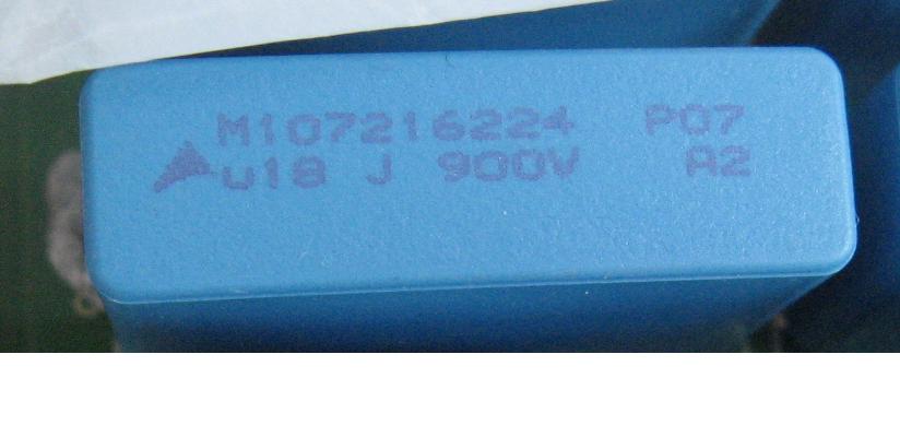

Купили мы новую варочную поверхность с индукцией, поставил я ее поверх старой электроплиты (пока).
Мелкий включил старую плиту и наша новая погрелась :shock:
Визуально пострадала не критично, но четыре конденсатора точно под замену.
Беда в том, что не могу найти таких.
Может кто подскажет :cry:

Берешь с собой конденсатор и в Микронику (Новочеркасский 45 к.1), они по оброзцу подберут (уже покупал так). Из фото не вижу номинала, только 900 в, а емкость не определить. Еще можно так же на м.Пионерская Коломяжский д.9 к.2.
Удачи в починке.

Был вчера - нету, вот на заказ не спросил, заеду еще раз.

Эти кондеры на выходе стоят все запараллелены. Подобрали похожие - Все пашет :Yahoo!:
