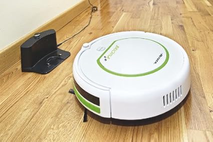

а на даче где площадей много вообше без вяких чудес вот такой подметолог бегает
