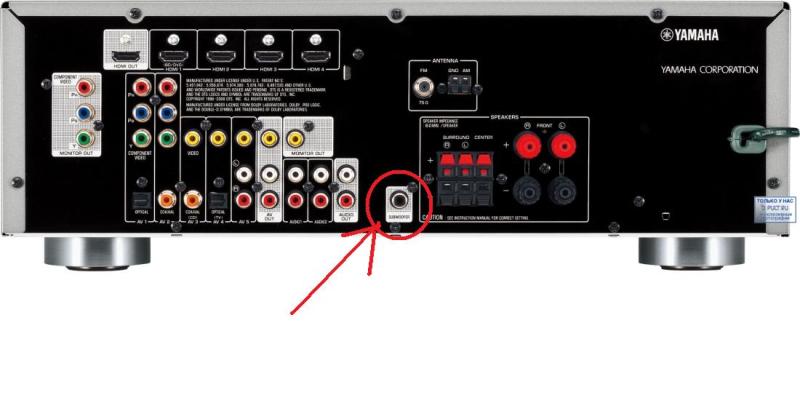

BluesBrother писал(а):сфоткай ресивер (задницу)
Инструкция здесь: http://www.mvideo.ru/idb/11032237.pdf
Нас интересуют страницы 9, 10, 37. Так как на 9 и 10 ошибиться маловероятно, то смотрим стр. 37 (я выше уже писал, надо настройки проверить).

Mike62
Блин.. у меня точно так же подключен. И все работает.
Попробуй подключить на ресивере в эту дырку (на картинке красным), и на сабе, соотв., в белую дырку.
Если не заработает - то тогда точно, согласен с уважаемым Модератором ShineOn, лезем в настройки.

Сообщение BluesBrother » 24 фев 2011, 22:23
Mike62
И это.. на сабе в белую дырку воткни )) Сначала в одну, потом в другую через твое подключение в данный момент )
Добавлено через 2 минуты 30 секунд:
Mike62
реально смотрю на фото саба и понимаю, что у меня по сути такой же паркет и почти такие же шторы с занавесками )) :mrgreen:
Если на сабе написано - LTE - включи именно в ту дырку на сабе, где написано ) Но обязательно в БЕЛУЮ )
