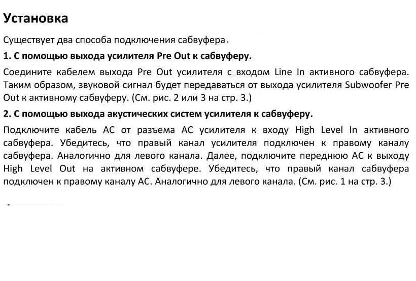

BluesBrother писал(а):т.е. давай сначала, какой тип подключения ты используешь ?
В верхней строчке правый. Но мне сказали, что в саб достаточно одного тюльпана, поэтому я взял кабель 1RCA-1RCA, может надо "1RCA to 2RCA"??

Mike62 писал(а):что в саб достаточно одного тюльпана
Неа.. )
Ты прав, надо было
Mike62 писал(а):"1RCA to 2RCA"??

Mike62 писал(а):Модель рессивера: YAMAHA RX-V367
Проверь-ка, что в настройках выставлено в пункте Setup/Speaker Setup/Config/Subwoofer. По идее, там по умолчанию Yes должно стоять, но могли и No зафигачить.

BluesBrother писал(а):Неа.. )
Как раз "да-а", одного вполне достаточно. У меня другая модель была, но прекрасно работала от одного, включать можно было в любой канал (L/R).

Не.. Стоп! Дим, а почему тогда не заиграл ВВК? У него всего один выход на задней панели. Могу сфоткать

Mike62 писал(а):Могу сфоткать
сфоткай ресивер (задницу), ВВK (тоже) и свой саб еще раз (только задницу )
Ща придумаем чавой-нить )

ShineOn писал(а):Проверь-ка, что в настройках выставлено в пункте Setup/Speaker Setup/Config/Subwoofer. По идее, там по умолчанию Yes должно стоять,
так и стояло :(
Я уже не знаю, что делать! везти саб в магазин?

Блин !) и попробуй переключи ресивер в режим "Stereo".
Если в режиме "Direct" - саб не работает вроде..
