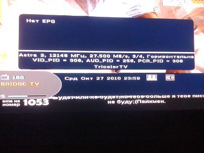

У меня тоже надпись про Триколор присутствует, но спутник не W4, а Astra2, и поляризация горизонтальная (см. фото ниже).

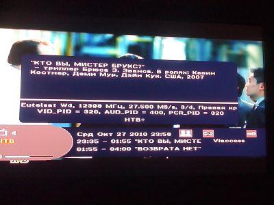

CTEPX писал(а):Игорь будь любезен - скинь параметры канала плиз.
Вот два канала разных навскидку, один стандартный НТВ+, второй тот самый Bridge TV с Astra2. Завтра выложу ещё снимок для Hotbird'а, с которого тоже (якобы?) ловятся каналы.

Выходит, что официальные данные не совпадают с выдаваемым на ресивере :shock:
Игорь, давно ресивер обновлял?
Добавил через 12 минут
Кстати!
на спутнике ASTRA в 12148/25000/ 3/4 H вещает итальянский провайдер Sky. О BridgeTV ему ничего не известно.

CTEPX писал(а):на спутнике ASTRA в 12148/25000/ 3/4 H вещает итальянский провайдер Sky.
Ну у меня то честно про Tricolor написано, никакого Sky не упоминается.

ShineOn писал(а):Ну у меня то честно про Tricolor написано
Это верно, а вот про астру с несущей частотой - вранье. Сдается мне, что с такими характеристиками когда-то было вещание на этом канале. Но было давно.
Я сначала подумал что мультиплекс (со спутника на спутник передача в связи с договоренностями провайдеров) - но и там нет :(
