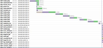

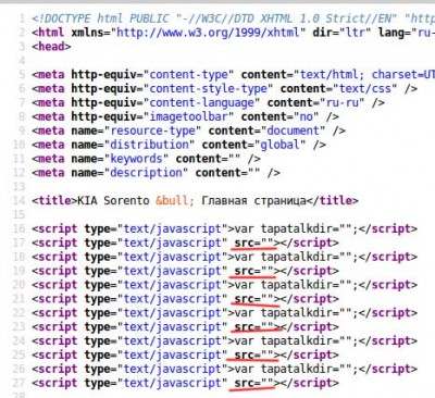

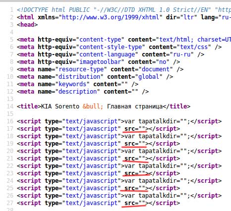

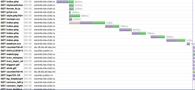

Нашёл баг с долгой загрузкой страниц. Такой косяк практически на всех страницах: на главной, в разделе, в топике, в ответе. Похоже в основном шаблоне закосячили. Какая-то переменная неопределенна, или нет проверок.
Это приводит к
Главная страница вызывается ещё 6 раз.
Т.е. сами себе увеличиваете нагрузку в 6 раз (как минимум на БД). И время загрузки страницы на пяток секунд.
Как то так, надеюсь что помог.

Que писал(а):баг с долгой загрузкой страниц
Баг именно при работе с Тапкой? Или вообще? Я про то, что правильно ли выбрана тема для сообщения.

Сообщение Que » 06 фев 2014, 12:52
Атрибут tapatalkdir какбэ намекает на причастность тапки. Возникает в обычных десктопныз браузерах, смотрел в ff24 и chrome32. Тема prosilver. Смотрел под своей учёткой, и анонимом.

Que писал(а):Атрибут tapatalkdir какбэ намекает на причастность тапки.
Не готов сам сказать по поводу приведённого фрагмента кода, тапку прикручивал Алексей. Но проверил у себя несколько разных страниц, нигде в коде данного фрагмента не нашёл. Стиль: subsilver2.

Сообщение Que » 06 фев 2014, 13:44
ShineOn писал(а):Честно говоря, пока что не получал такой задержки.
Нужно смотреть время загрузки в консоли, оно покажет реальное время сетевого запроса, выполнения запроса на сервере и сетевых задержек обратно. Если опираться на "время выполнения" на главной странице, то оно покажет только время потраченное на обработку первого (основного) запроса, без сетевой задержки "туда" и "обратно". А уж тем более не будет включать время выполнения параллельных запросов. А браузер не начнёт рендер страницы пока не подгрузит все файлы. Поэтому если главный запрос выполнился быстро и ответ пришёл в браузер, но ещё не всё подгружено, то показ может и не начаться. Вот и получается задержка при, казалось бы, адекватном счётчике времени.

ShineOn писал(а):Стиль: subsilver2.
Похоже, что в разных шаблонах разный код.
