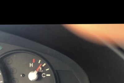

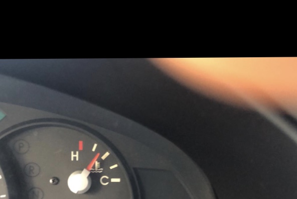

Есть вопрос дизель 2,5 автомат 2002 год температуру держит чуть выше середины на пол деления бывает чуть меньше на одну треть это норма ? А то меня смущает все пишут что должна быть середина)))??[[здесь фото можно отправить

Уверен что стрелка откалибрована верно?

Нет . Я даже и незнаю что её калибровать можно))а середина это сколько градусов?на улице +25

Георгий, на фото показания соответствуют примерно от +60 до +95
Это показометр.

На дорестайле эта стрелка может вести себя как угодно! Она сделана на биметаллической пластине которая хорошо греется. При этом подвес стрелки оплавляется и начинает заедать. Я из-за этого на одной своей машине менял панель на рестайловую.
PS это значение может быть как 60 так и 110 градусов...

Подлючил компьютер , он мне показывает температуру жидкости 80- 81. Патрубки твёрдые ели прожимаються.но не раздувает. Не кипит антифриз не кидает , кружку открываешь пшиик и все .крыжки 3 штуки оригинальные купил, может быть давление из за того что машина не прогреваешься до открытия термостата из этого давление стоит???стрелка выше не подмаеться. Она у меня и на холодную выше нуля показывает.а панель сложно переставлять?

Сообщение dim_ich » 23 июн 2019, 12:11
Георгий1983
elm и прога torgue. не нужно будет перестовлять панель. елм продается и у нас и на алике. торк в гугл плей, бесплатно. ну или на том же алике есть бортовики, можно его купить. там все показания и смотреть.
