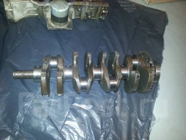

На данный момент у меня на руках головка, один поршень с шатуном и креплением к нему.Сам блок ДВС, с коленвалом в машине, машина в сервисе на замене ДВС. Купили контрактник, нет необходимости в дальнейшем определении из-за чего это произошло, мне просто самому интересно. Сейчас посмотрел на картинки ДВС и коленвала,
И мучает один вопрос, на фото блока, явно видны маслоканалы к коленвалу, в местах крепления коленвала, но между блоком и коленвалом устанавливается вкладыш, как масло через него проходит? Или вкладыш с то-же с маслоканалом, грубо говоря с отверстием?

Это не мой блок, фото нашел в инете, у того что на фото, шатун блок разбил.

И коленвал, не мой. Мои фото будут в середине следующей неделе.
