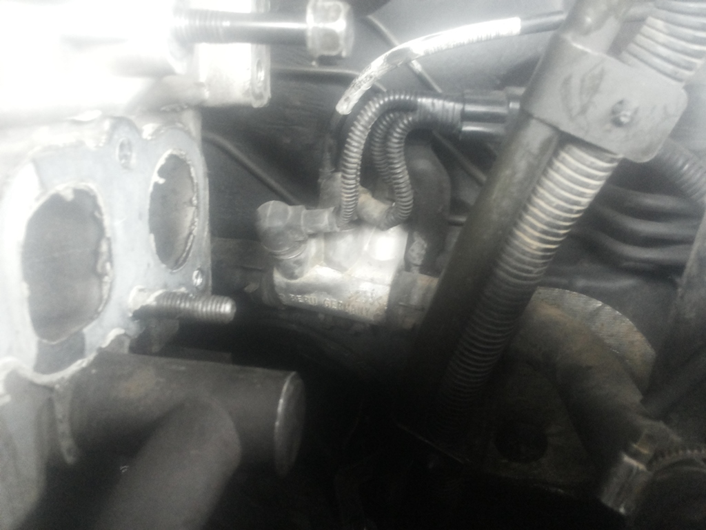

Сообщение B_Yuriy » 09 мар 2018, 17:24
Уважаемый народ Сорентоводов! и опять вопрос. Настали праздники и взялся за промывку топливной системы со снятием всех составляющих. Но вопрос не в этом. После снятия впускного коллектора и рампы, обнаружил доселе неведомого зверя (для меня) Фото прилагается. Подскажите что это за механизм, и как он работает. Если не здесь то тыркнете носом на тему про него.

B_Yuriy
пытался найти на схеме, чот не выходит... надо к старожилам :)

Сообщение B_Yuriy » 12 мар 2018, 10:33
Talik
Очень похоже на ТЭНовый подогреватель, подходят провода достаточно солидные (три шт. разных цветов и один на корпус). Проводка вроде как штатная уходит в общий пучек (если ставили не на заводе, то достаточно качественно) Вот теперь терзает любопытство.
