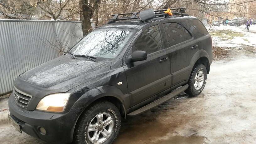

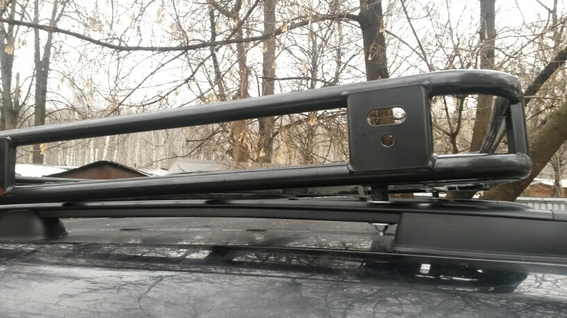

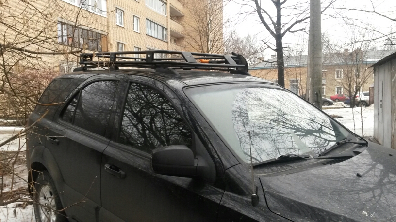

Вот фотки моей (размер 1000х1500 - 10000р). Устанавливал на скорую руку, сначала хотел на поперечки, но из-за высоты в гараж со скрипом влез, пришлось на рельсы ставить. Летом на даче буду дорабатывать.
Качество меня устроило, окраска порошковая, сварена хорошо, вес около 10кг. Смотрится, вроде, не убого :)
Уже попробовал закрепить к ней и велобагажник, и лыжник - все ок.

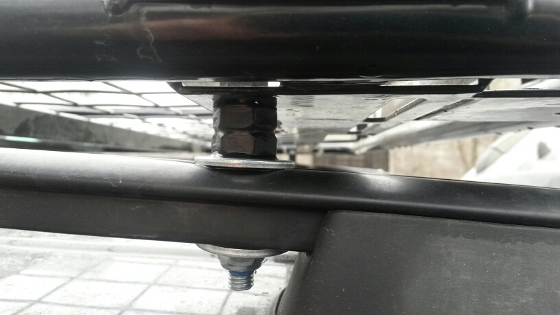

grom писал(а):Алексей ,щелкни еще разок крепление к рейленгам. Плиз.
Андрей, да по сути крепления колхозные))) - на третьей фотке видно. Середина корзины легла на верх дуги рельса. В четырех углах в корзине есть опорные пластины (сфоткаю) со смещенным отверстием по ширине - именно через них посадил углы на болт-гайку М8 (длину точно не скажу - т.к. болты укорачивал болгаркой по месту) через просверленные отверстия в рельсах. Недостаток высоты между корзиной и дугой рельса набрал гайками большего диаметра (можно было трубой или т.п.) - получились опорные столбики. Ну и сверху и снизу от рельса - шайба диаметром в ширину рельса.
Короче сфоткаю :)

Алексей, ну может 15 :) но на вытянутых руках ее закидывать-снимать на крышу несколько раз - труда не составило :)

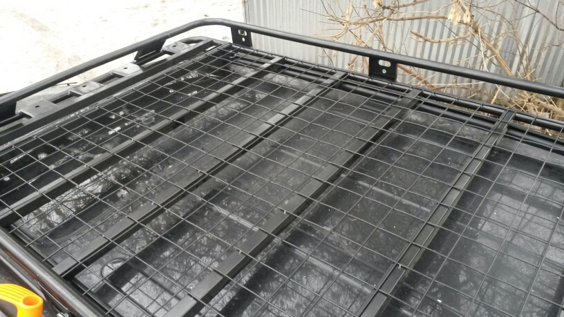

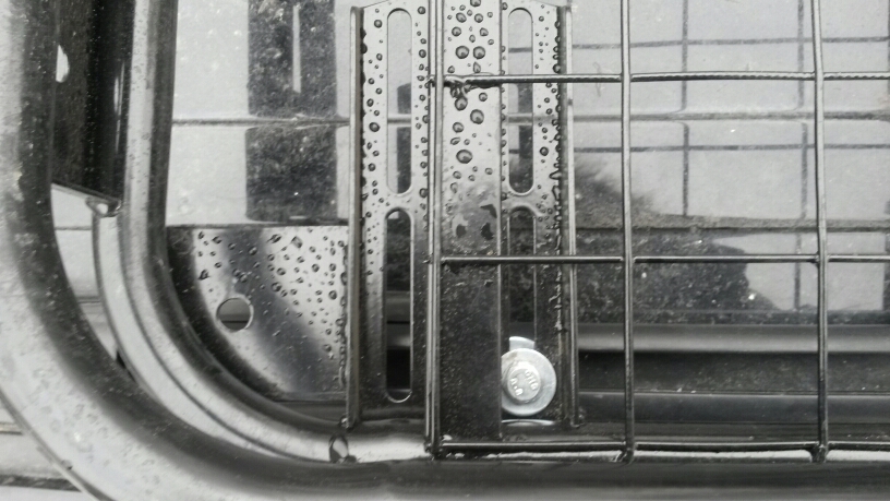

Сообщение sneg » 02 мар 2015, 14:44
Mehanic Jr. писал(а):Алексей, можно ещё крупным планом сфоткать места крепления под оптику и антенну? Буду очень благодарен!
Про оптику забыл))
А место крепления к рельсу и антенка вот
