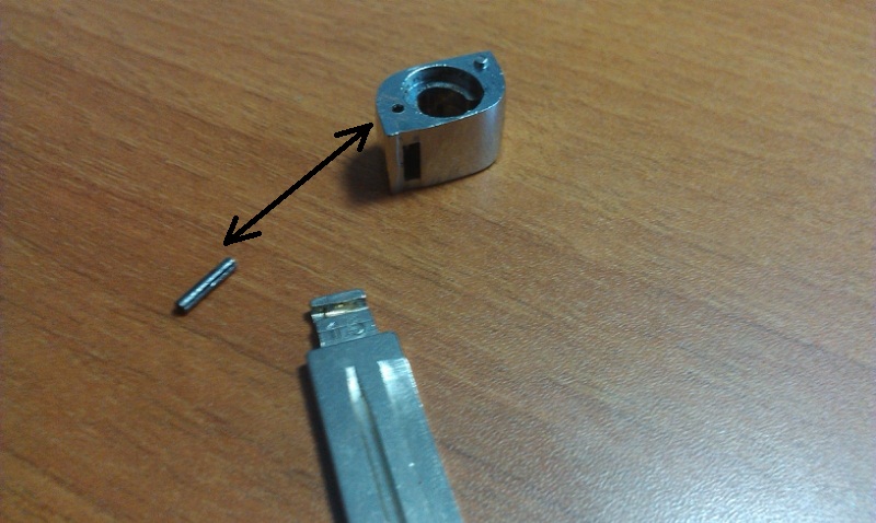

Денис, как ты шплинт, который жало ключа держит вытащил? У меня он утоплен глубоко, так что не подобраться.
Есть конечно вариант его высверлить аккуратно, но может без хирургии получится обойтись.
Вот этот шплинт я имею ввиду

Sav123 писал(а):Денис, как ты шплинт, который жало ключа держит вытащил?
Насадочку взял из набора к отверткам, шестигранник на 1,5 мм вроде - им и выбил потихоньку, без фанатизма, плоскогубцами постукивая, положив на гайку М8 ключ, фото не делал, к сожалению.

Ну все, теперь и у меня модный ключ. Денис, спасибо за подсказки.
IIAHADOJI писал(а):и выбил потихоньку
Только вот с этим не так все просто вышло. Вместо шплинта у меня был обломанный кусок сверла, которым эту самую дырку делали. Видно какой-то китайчик сверлил-сверлил и не досверлил %). Пришлось все таки засучить рукава, дрель-тиски-молоток...
