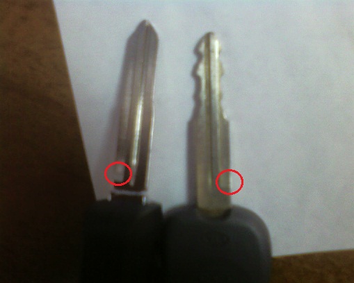

Купил себе с ebay складной ключик,
А у него нарезка болванки зеркально противоположная. :crazy:
Вот сижу чешу репу, что с ним можно сделать. Интересно можно ли вкорячить в складной кусок штатного ключа?

lepsus
В комплекте должно быть жало с другой нарезкой (во всяком случае у меня было), меняется оно не сильно сложно

Сообщение lepsus » 07 май 2010, 10:53
Неа, одно было. :(

lepsus
Тогда остается вытащить данное жало, сходить с ним и ключем в металло ремонт и попросить, чтобы из болванки-загатовки для Kia ключа вытачили нужное жало

Сообщение lepsus » 07 май 2010, 12:10
разобрал посмотрел - похоже просто штатный ключ отпилю и и закреплю. Все равно курочить чип доставать.

Сообщение бульбаш » 07 май 2010, 15:11
У меня тако-же гемор получился, пришел с обраткой, пошел к ключникам, пока нашел у кого есть такое жало, но вот вопрос встал в чем, он говорит машина с тобой, я нет, просто длина жала очень играет роль, если будет короче, то может не доставать до проворота в замке зажигания :o . пришлось лететь за мафынкой, из четырех жал выбрали достойное, он болванку отколупал, вставил новое жало и зачеканил, счас супер :D

У меня такой же ключик как и у многих, и тоже был куплен на EBay, и тоже пришел с "зеркальным жалом. Я написал сообщение продавцу, он попросил сделать два фото (штатного и их ключа) и выслал мне правильное жало. Да вот только люфт какой то в ключе, т.е. в открытом виде если пошатать за конец жала, то есть люфт всей металлической конструкции относительно пластика ключа (жало запрессовано без люфта). У всех так, или только у меня?

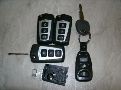

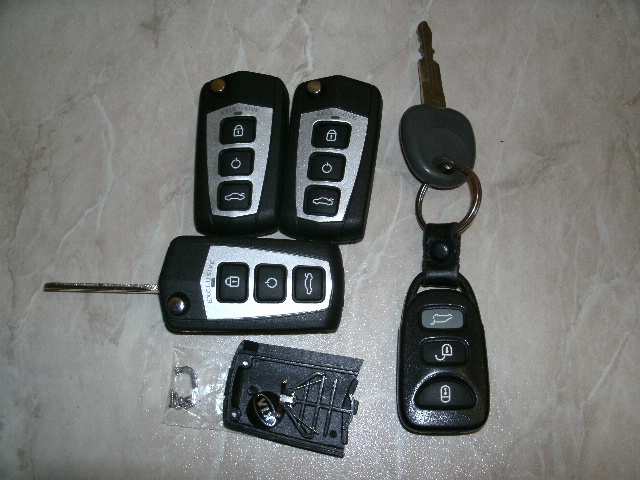

Кому выкидной ключ ,есть 3шт (заказывал 5шт себе и другу меньше китайцы не отправляли :shock: ).
Цена 450руб + пересылка(в личку).
Переставляем начинку (из брелка справо на фото) и все.
У кого чип , вырезаем из ключа и вклеиваем в брелок к лезвию.
