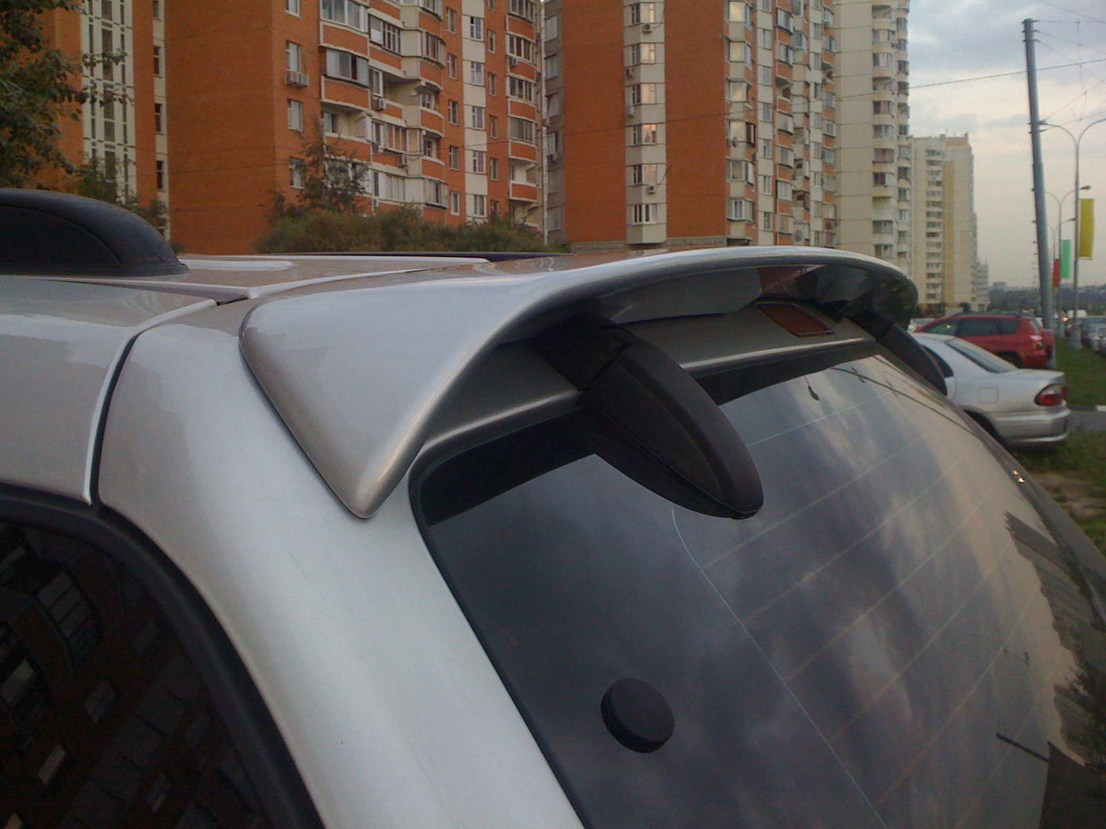

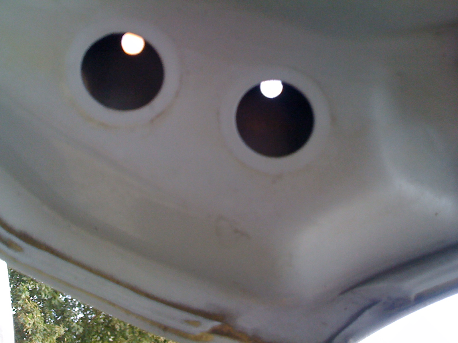

Самое сложное оказалось дырки правильно отметить...на установку ушел час времени сверло 7мм и малярный скотч.
Просверлил только четыре отверстия(на спойлере шесть)...середину посадил на полоску двухстороннего скотча.

Красота!И оперативно!

Hrom ...середину посадил на полоску двухстороннего скотча. у меня середину зимой поднимало от заморозки,немного мм 3,там такие стаканы пластиковые а в них штыри от спойлера туго входят видимо для этого и сделали,нажал на середину она и на месте..не знаю но в инструкции указано поставить стаканы я и поставил с герметиком в дверь,а спойлер защёлкивается в середине..как-то так..

На вышеуказанных сполерах нет штырей...крепление предусматривает еще два винта(всего шесть) в середине.
Сверлить в двери еще две лишние дырки, тем более они получаются на сварном шве, не стал.
Он хорошо держится и на четырех винтах,скотч приклеил как демпфер... для того чтобы при езде по неровностям он не барабанил по верхней кромки двери(между спойлером и дверью получается зазор в пару миллиметров)...

Понял,видимо разные производители..но глаз радует..

Я вот тоже сегодня ходил кругами,репу плющил где дырки делать...И тоже пришёл к выводу вообще их не делать по середине.Только скотч.
Может - двойной...

Угу...в один слой не достает,использовал две полоски...
