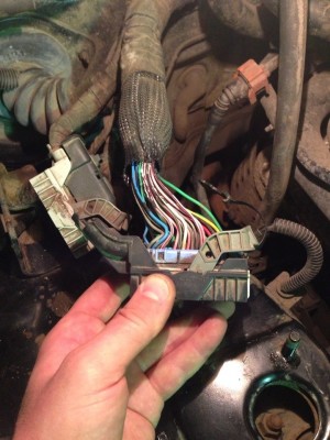

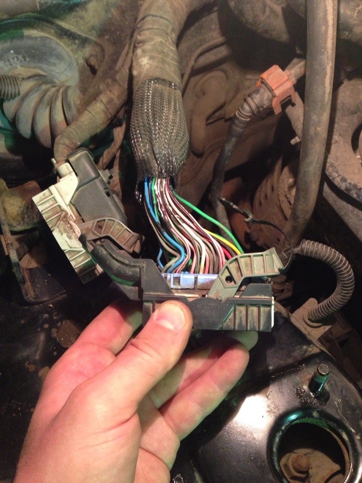

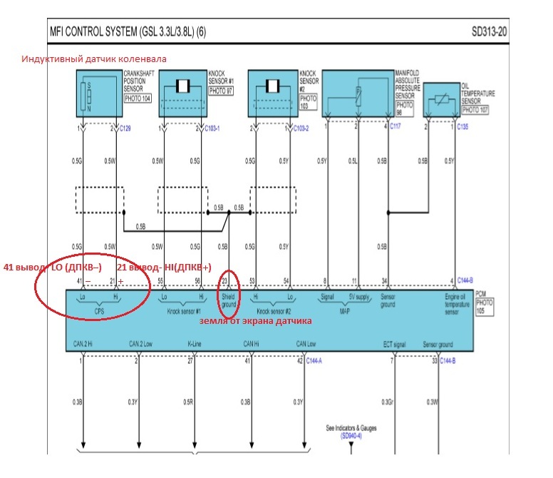

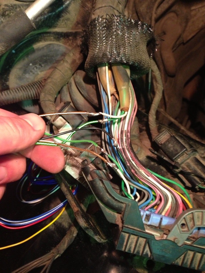

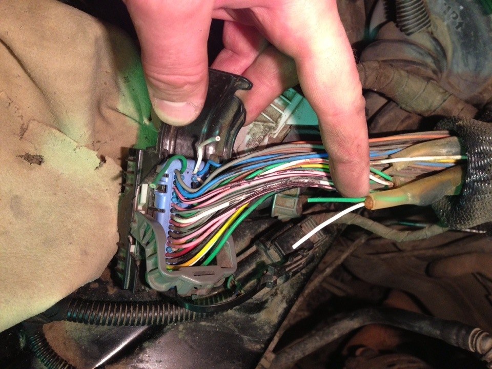

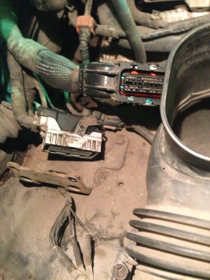

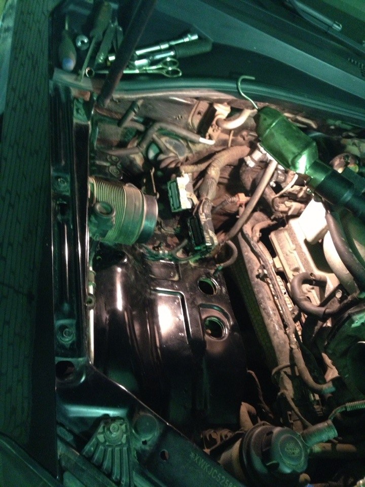

Поставил себе вариатор. сделал отчетик, делюсь с вами)
вообщем как понял на 3.3 литровом моторе датчик коленвала находится далеко, добраться до него не легко. производитель настоятельно рекомендует ставить вариатор на проводах минимальной длинны, как можно ближе в ЭБУ. Блок управления на этой машине очень удобно уставлен и к нему хороший доступ. для чего сначала надо снять воздушный ресивер. а в идеале еще и корпус воздушного фильтра. благо всего один болтик и 2 гаечки) далее снимаем первую из двух от переда авто клемму. для этого надо вытащить чеку из защелки, то место где стояла пластиковая лента поддеть плоской отверткой на себя и сдвинется рычаг, отогнув который до конца отсоединяется клемма.
та клемма которая нам нужна, первая, у нее провод толще чем у соседней. внутреняя часть черная.
с этой клеммы снимаем верхнюю крышку. для этого подцепляем две защелки с противоположной части уходящему проводу. как только защелки вышли, сдвигаем крышку на себя, освобождая в противоположной части два зубца, которые держат крышку с противоположной стороны и после снимаем крышку.

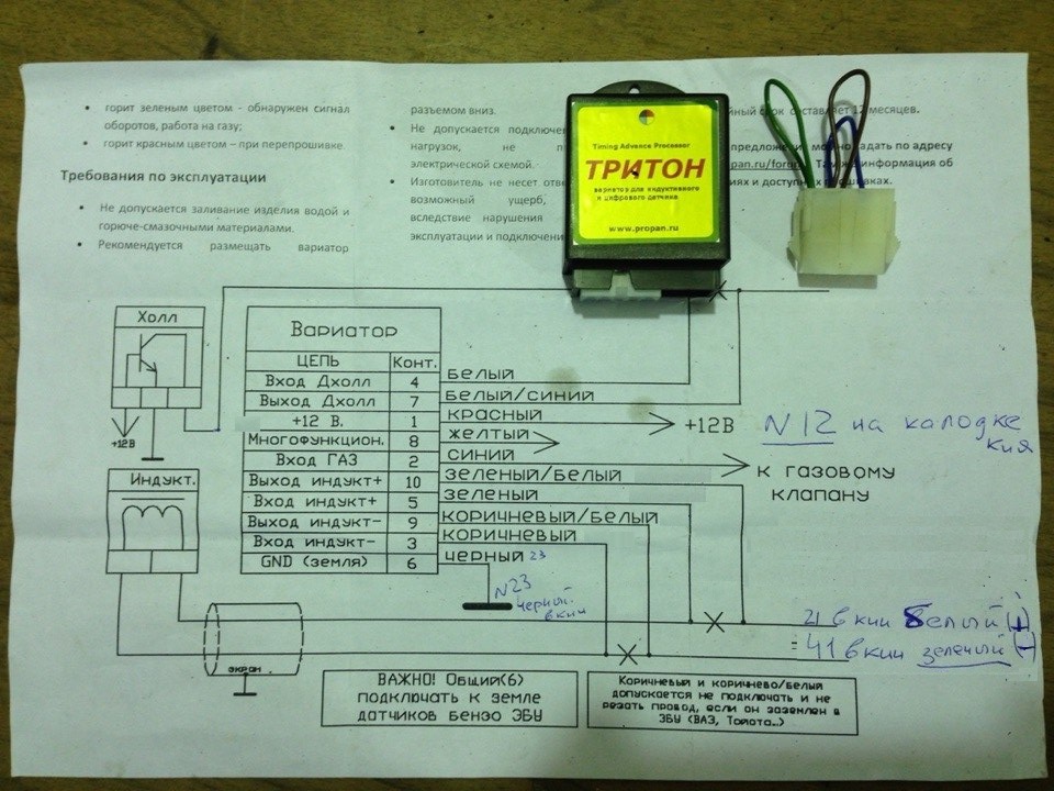

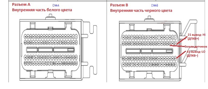

Далее руководствуясь схемой распиновки разъема находим нужные нам 21, 41 23 провода. для того что бы точно понять какие надо провода в последствии резать я сверял звездочки ( * ) на картинке с отсутствием соответствующего провода в колодке(там такая заглушечка стоит) определяем что нужные нам провода стоят с краю к которому уходит весь пучек проводов, выделяем из кучи проводов нужные белый и зеленый. обрезаем их так что бы с обоих концов можно было впоследствии припаять провода из комплекта к вариатору.
дальше припаиваем по схемме подключения вариатора, не путая направления к датчику и к ЭБУ, и соответственно провода при этом. провод массы и 12+ я например не резал. снял чуть изоляции и припаял провод. дальше все изолируем и собираем колодку.
собираем все остальное, выводя провод с клемой для вариатора повыше от влаги и в доступное место для проверки, снятия при отказе.
синий провод соединяем с клапаном газа, вешая его так на одну из двух клемм, что бы при работе на газе вариатор лампочкой(программой) показывал что он работает на газу.
это все что касается подключения вариатора)
Добавлено через 11 минут 30 секунд:
P.S> буду благодарен если кто сможет выложить схему распиновки ЭБУ или колодок. или хотя бы скажет что за провод номер 12 в колодке, откуда я взял ACC 12+ (12 при включенном зажигании)
две колодки и снятый мозг. начинаем подключение вариатора.
освобождаем место для работы.
раскрываем колодку В. первую от переда авто. черная внутри, провод ее толще чем провод соседней колодки. на мозгах разъемы подписаны.
частичная распиновка разъема В для подключения
подключения в колодке В
схема подключения вариатора тритон
разрезаем провода индуктивного датчика коленвала
припаиваем провода по схеме подключения вариатора

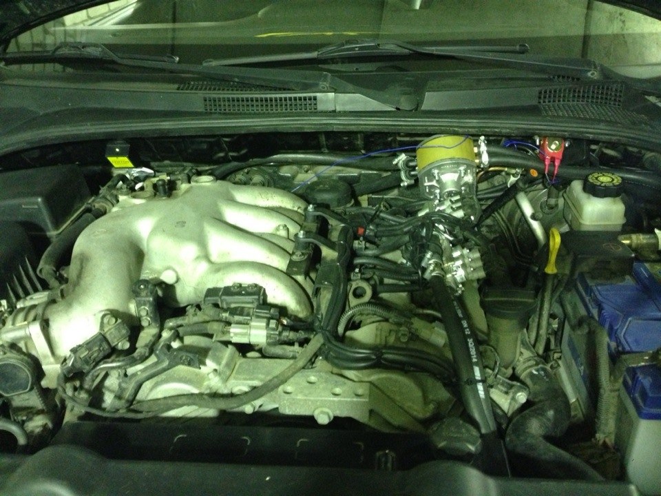

вариатор установлен

Re: Вариатор опережения зажигания установка
Сообщение Accent-58 » 09 дек 2014, 05:42
У тебя газовые форсунки боком лежат? Это не хорошо. Мне придется дополнительно вебасту снимать. Она сейчас над компом стоит. А так, все понятно, спасибо за отчет.
Добавлено через 1 день 3 часа 1 минуту 49 секунд:
diablo писал(а): или хотя бы скажет что за провод номер 12 в колодке, откуда я взял ACC 12+
Тут ты угадал, это силовой провод с блока предохранителей.

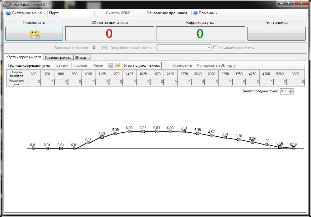

Сообщение diablo » 12 дек 2014, 02:59
Все разобрался с вариатором наконец. оказывается в тех источниках в которых я нашел колодку с выводом датчика коленвала изначально было не верно указана полярность. сейчас я поменял провода и все стало отлично. так же я поменял в отчете все картинки, и расцветку проводов на верную. поэтому там коряво нарисованы белые линии в проводке, но им верить.
ну и наконец таки он поехал как надо! повалил можно сказать, если сравнивать с углами по нулям. разница ощутима. подхват теперь стал сочным. однако надо еще выгодать тут карту углов которая была бы оптимальна для этого мотора и с этим вариатором. сейчас используется карта сдвига углов без нагрузки(есть дополнительный провод, который я подключу к датчику давления ГБО в ближайщее время) сейчас после около получасовой настройки углы получились вот такие.. посмотрим какие они будут в дальнейшем.. и может у кого есть свои углы на соренту, поделитесь плз ради интереса)

Сообщение norayr » 04 фев 2015, 22:51
Привет всем, за отчет супер, как вы настраиваете, как угол ставите? как это делается? я сам хочу все сделать так как у нас в Армении такого нет. после регулировки УОЗ как машина ездит на бензине?
norayr
Сообщения: 37
Зарегистрирован: 26 ноя 2014, 21:48
Откуда: Армения
Имя: Норайр
Сообщение diablo » 05 фев 2015, 15:48
все очень просто настраивается(подстраиваются) в программе для вариатора. на сайте производителя все можно скачать. к вариатору микролуч нужен спец шнур, но при его покупке обычно углы туда зашивают под конкретную машину. в тритоне используется шнур усб для принтера(60р в любом компьютерном магазине) Ну и на бензине вариатор не опережает угол, хотя там есть и такая возможность в отдельной закладке бензин(тритон), поэтому на бензине после установки едет как и раньше на бензине;)
И на метане угол ставится еще больше, чем на пропане, чуть ли не до 15. форма кривой похожая на пропан, какие точно я не знаю, но вот тут http://www.carhelp.info/forums/showthre ... 1&page=146 очень много специалистов-установщиков у которых можно поинтересоваться и наверняка в этой теме можно найти ответ на этот вопрос даже не спрашивая никого;) ну и на метане я бы без вариатора не стал ездить;)

Сообщение diablo » 25 фев 2015, 11:33
а можно посмотреть какие углы получились итогом у вас? я свои тож выложу чуть позже. та картинка которая у меня чуть выше приложена уже не актуальна, поскольку тритон не ездил на таком графике, глох и не правильно работал. причем если ставить с начала оборотов угол отличный от нуля или целочисленной тройки - глох от простой перегазовки. сейчас у меня заложено что то типа 3;3;3;6;6;6;6;6;6;6;6;6;6;6;6;6;6; без вариатора у меня едет все ж хуже чем с ним, причем на бензине хуже едет чем на газе;)

Сообщение Accent-58 » 25 фев 2015, 12:35
Я сразу поставил 9 градусов от 0 до 2000 оборотов. А с 2000 до 5000 оборотов идет спад. Графически это выглядит так.
