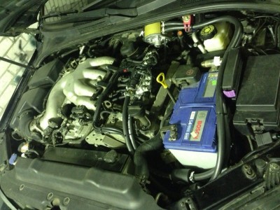

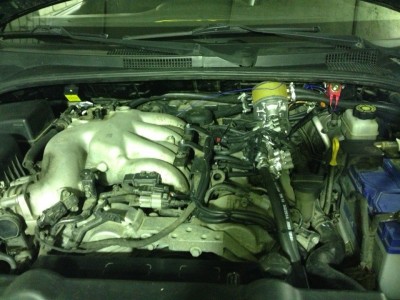

не видел на самом деле 3.5 мотор но если поможет вот я вчера фоткал свое размещение гбоу меня мотор 3.3!
при этом при установке был выкинул какой то ненужный совсем бачек, на который опиралась декоративная крышка двигателя.
рейки форсунок были уставновлены на место этого бачка.

на самом деле если надо будет до свечей долезть, то рейка форсунок откручивается и в сторону отодвигается. и потом свечи не так то и часто меняются. я вот свечи не раньше чем раз тыщ в 50 меняю.

Accent-58 писал(а):Ты можешь получше фотки сделать, где врезались к ОЖ?
вот тут рядом с ЭБУ и врезка к редуктору

И что вот эти хомуты не текут? Газом не пахнет в салоне ? Редуктор как называется, Atiker SR06 Super Max ?

Не газом вообще не пахнет не капли вообще. предыдущая моя машина пахла.. но там газ три года стоял. шланги все пропитались одорантом. сейчас вот хочу эти шланги поменять на какие то другие импортные которые пахнуть в последствии не будут. хомуты эти течь не будут потому как тройники стальные. если ставить пластиковые тройники, то они поджимаются и начинают подтекать. редуктор да, такой атикер 06. форсы rail ig-7, мозги Альфа.
