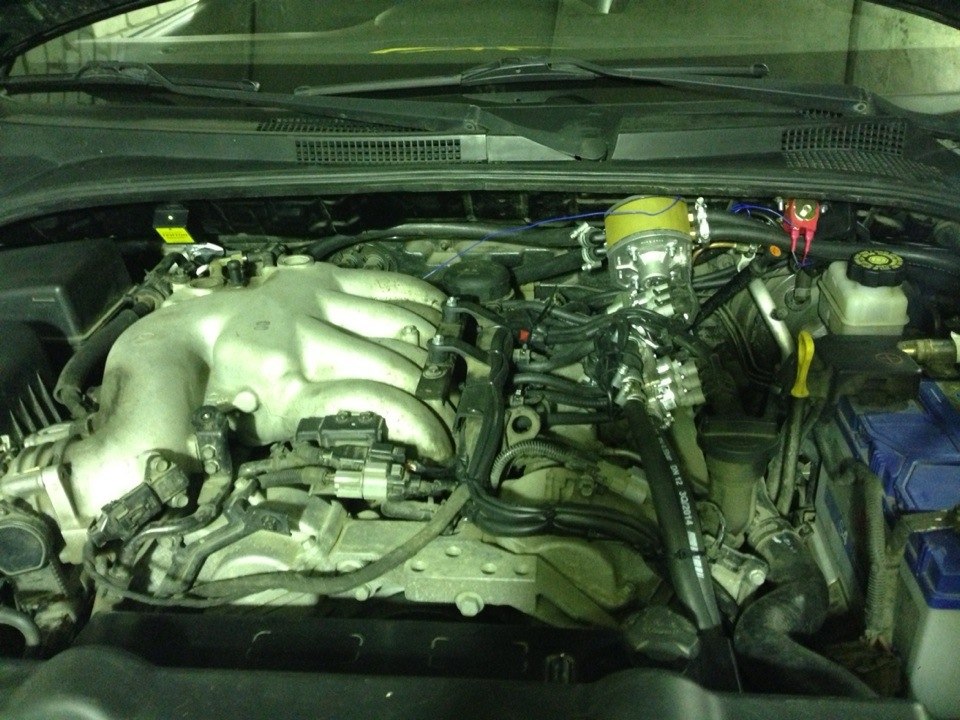

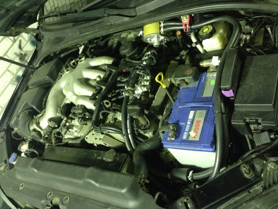

paxa111 писал(а):всем привет огромная просьба выложите фотки расположения гбо под капотом где врезка как что расположено а то установщики гбо смотрят на двигатель и не знают как сюда всё запихать .
не видел на самом деле 3.5 мотор но если поможет вот я вчера фоткал свое размещение гбоу меня мотор 3.3!
при этом при установке был выкинул какой то ненужный совсем бачек, на который опиралась декоративная крышка двигателя.
рейки форсунок были уставновлены на место этого бачка.

diablo
Жесть, раньше с бачком хоть к 3 свечам из 6 можно было добраться, теперь вообще хз как менять свечи %)

на самом деле если надо будет до свечей долезть, то рейка форсунок откручивается и в сторону отодвигается. и потом свечи не так то и часто меняются. я вот свечи не раньше чем раз тыщ в 50 меняю.

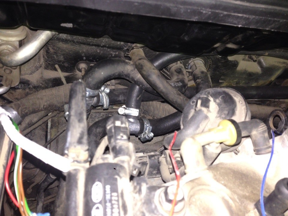

Accent-58 писал(а):Ты можешь получше фотки сделать, где врезались к ОЖ?
вот тут рядом с ЭБУ и врезка к редуктору

И что вот эти хомуты не текут? Газом не пахнет в салоне ? Редуктор как называется, Atiker SR06 Super Max ?

Accent-58 писал(а):И что вот эти хомуты не текут? Газом не пахнет в салоне ? Редуктор как называется, Atiker SR06 Super Max ?
Не газом вообще не пахнет не капли вообще. предыдущая моя машина пахла.. но там газ три года стоял. шланги все пропитались одорантом. сейчас вот хочу эти шланги поменять на какие то другие импортные которые пахнуть в последствии не будут. хомуты эти течь не будут потому как тройники стальные. если ставить пластиковые тройники, то они поджимаются и начинают подтекать. редуктор да, такой атикер 06. форсы rail ig-7, мозги Альфа.
