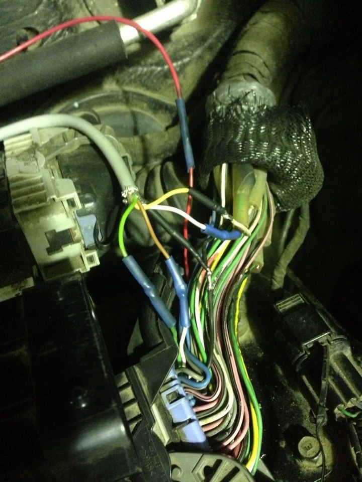

Случайно распиновки колодки на мозгах нету, что то найти не могу, или плохо ищу, просто вариатор хочу в салоне установить в районе бардачка.

На 1й странице же было. Я не советую длинные провода от основного провода до вариатора делать. Или делай все в экранах.

Александр спасибо, я видел на 1-й стр. этого форума, но у Вас 3.3, а у меня 3.5, интересно распиновка колодок на мозгах совпадает

перепаял себе все. удалил вариатор тритон, поставил микролуч ИНД,благо у меня он был запасной еще с прошлой машины и не было лишь шнура dr-73 который я все ж прикупил за 2500р. перепаял варик, поставил углы опять 366666666(до 1000оборотов опережение 3, потом до конца всегда 6). все поехало тоже хорошо.. мож чуть еще поднастрою углы, по звуку мотора слышно какой угол ему больше нравится.. возможно отойду до 5град. микролуч больше понравился тем, что у него провод хоть экранированный с сигналами и есть встроенный осциллограф, по которому хоть видно как он работает и видно что не перепутан + и - сигнала. программа настройки не такая глючная. еще думаю подключить провод нагрузки вариатора на "педаль газа". может кто знает какой провод для этого брать из колодки.. на котором там происходит изменение напряжения при нажатии электронной педали газа?
