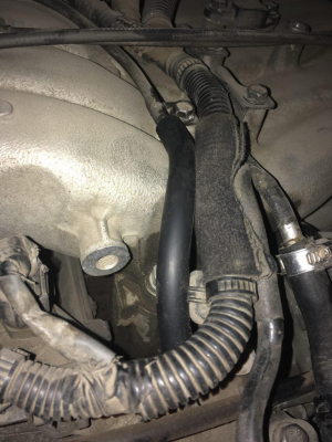

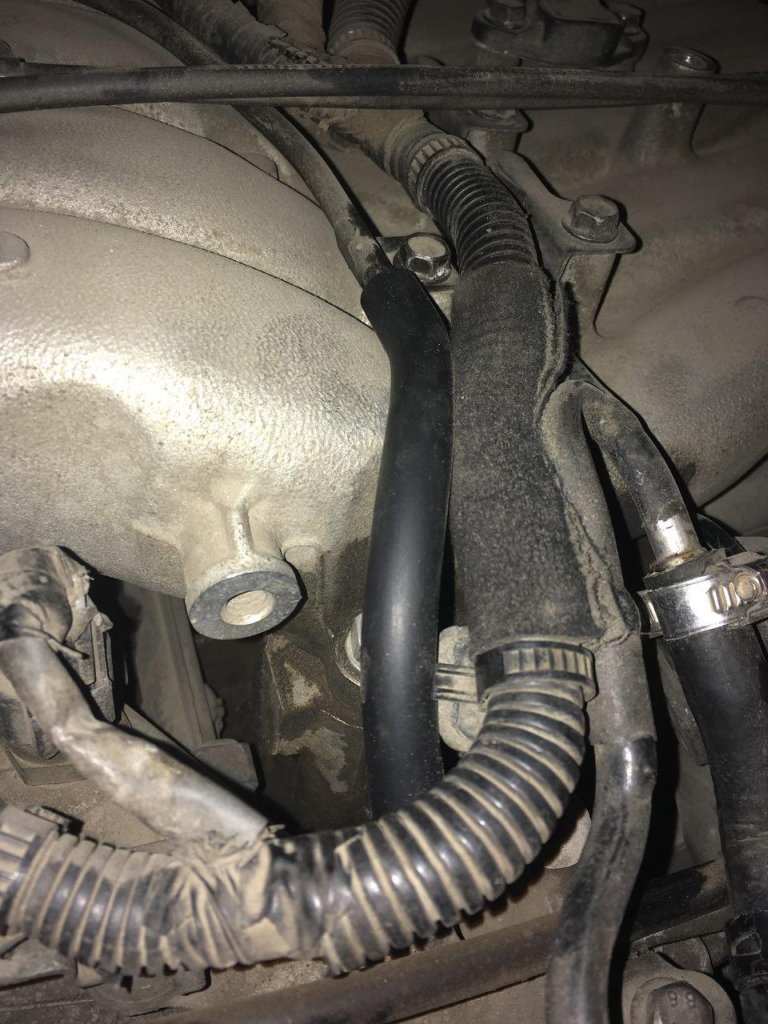

Сообщение Alibek » 04 апр 2020, 22:35
Доброе время суток!
Вопрос:
Хочу переделать обогрев редуктора ГБО, соот-но хоттел узнать, с какого шланга идет основное нагнетание антифриза на печку?
Добавлено через 10 минут 19 секунд:
[img][img]https://a.radikal.ru/a13/2004/1c/4ccc67b556ca.jpg[/img]
[/img]
Добавлено через 1 минуту 8 секунд:
Добавлено через 1 минуту 4 секунды:
хочу церкуляцию сделать через редуктор на печку...
Добавлено через 2 минуты 22 секунды:
у меня на обеих шлангах стоят тройники, обогрева редуктора не хватает
