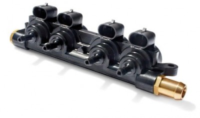

Вот еще LANDI RENZO, с инжекторной рейкой, с высокой устойчивостью к примесям и загрязнениям. Предложение за 39 т.р с пластиковой магистралью.

Дзержинский писал(а):Вот еще LANDI RENZO, с инжекторной рейкой, с высокой устойчивостью к примесям и загрязнениям.
по моему это и есть те, которые Я советую AEB plus.

Re: Газ на Соренто R
Сообщение Дзержинский » 11 май 2016, 12:25
Точно,только картинка другая.
Сообщение alek_555 » 11 май 2016, 13:29
Вот как раз у меня такие )))
Сообщение Accent-58 » 11 май 2016, 13:55
ну они нормальные, все их советуют, ремкомплект к ним есть, разборка простая (я уже разбирал, рассверливал). Конструкция дубовая. У меня от 2,5 мс работают, машина не глохнет.
Сообщение alek_555 » 11 май 2016, 16:07
Accent-58 писал(а):ну они нормальные, все их советуют, ремкомплект к ним есть, разборка простая (я уже разбирал, рассверливал). Конструкция дубовая. У меня от 2,5 мс работают, машина не глохнет
они хорошие,мне два раза рассверливали( два новых комплекта), сейчас пропуски в первом цилиндре, проехал на газу 300 км., всего пробег 10 тыс. Завтра меняю свечи, может пропуски пройдут.

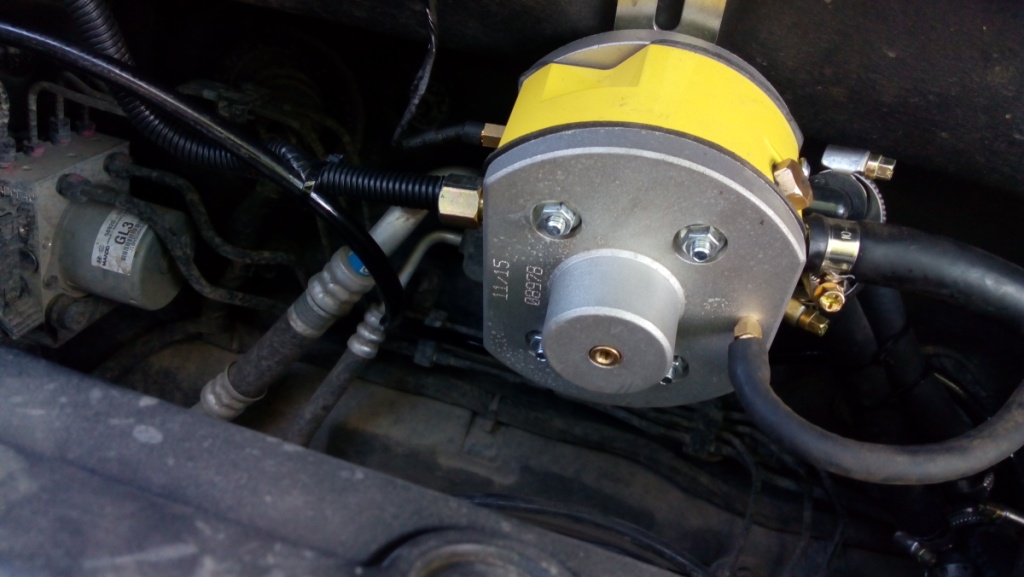

Сообщение WoG » 12 май 2016, 11:24
Надо ставить нормальное оборудование и не будет танцев. Напишите что вам установили, форсунки, блок, редуктор. Возможно у вас слабые комплектующие. Сам с таким столкнулся в итоге почти все поменял, кроме балона.
Сообщение alek_555 » 12 май 2016, 14:40
Форсунки AEB. ФОто редуктора во вложении
Блок Ловато
Это мой редуктор
Сообщение WoG » 12 май 2016, 19:35
Блок Ловато[/quote]
А что за ошибка выскакивает? Наверное бедная смесь? Если так, то надо смотреть почемк, возможно форсунки не справляются. Если час едет нормально а потом проблемы значит со смесью проблемы. Возможно надо коррекции по температуре газа внести. В любом случае надо посмотреть ошибку и какие в этот момент коррекции.
