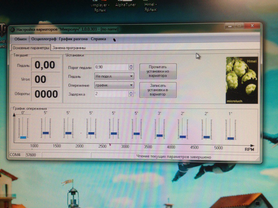

diablo
У тебя же микролуч стоит? Как впечатления? Я шапку делаю

Сообщение diablo » 19 авг 2016, 20:57
Accent-58 писал(а):У тебя же микролуч стоит? Как впечатления? Я шапку делаю
да, микролуч сейчас. вполне устраивает. вот настройки опережения
