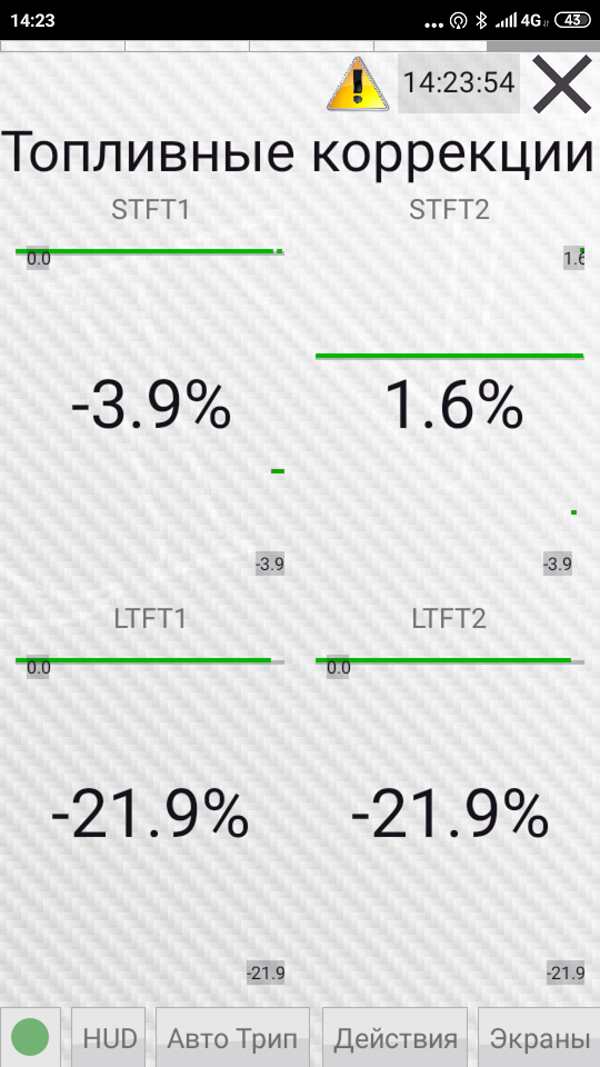

Собираюсь ставить ГБО, интересует вопрос, что нужно проверить в двигателе перед установкой?

Сообщение Accent-58 » 26 мар 2019, 13:20
1. в каком состоянии зазоры всех клапанов
2. В каком состоянии коррекции двигателя.

Сообщение Антивирус » 26 мар 2019, 14:06
Коррекции большие, долговременная:-14.8 по Хобдрайву. Или: -21,09%, и - 19,53% по Карсканеру. Правда, в разное время.
Добавлено через 12 минут 34 секунды:
Вот, нашел скриншот.
Последняя провекра

Сообщение Accent-58 » 26 мар 2019, 19:43
не пойдет. Нужно решить проблему.

Сообщение Антивирус » 27 мар 2019, 10:04
А что там может быть???

Сообщение Accent-58 » 27 мар 2019, 12:12
возможно ДМРВ.

Сообщение Антивирус » 27 мар 2019, 21:15
А как проверить? Кстати, иногда в салоне пованивает выхлопом. Может и здесь собака зарыта?

Сообщение Accent-58 » 28 мар 2019, 14:23
с кем нибудь махнуться или посмотри сколько он показывает на холостых оборотах. В этой теме где то я выкладывал показания этого датчика с нескольких авто.

Сообщение Антивирус » 29 мар 2019, 19:59
2 числа еду в сервис, загружу мастеров.
