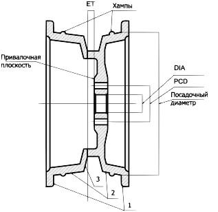

расшифровка для тех, кто не в курсе (также смотри иллюстрацию ниже):
  • 7J: посадочная ширина обода
  • 17: посадочный диаметр диска в дюймах
  • 5: количество посадочных отверстий под шпильки на ступице
  • 114.3: PCD (расстояние между центрами посадочных отверстий)
  • ET41: "вылет", т.е. расстояние между вертикальной осью посадочного отверстия и вертикальной осью, проходящей по центру обода
  • DIA 67.1: диаметр центрального посадочного отверстия
Иллюстрация:
