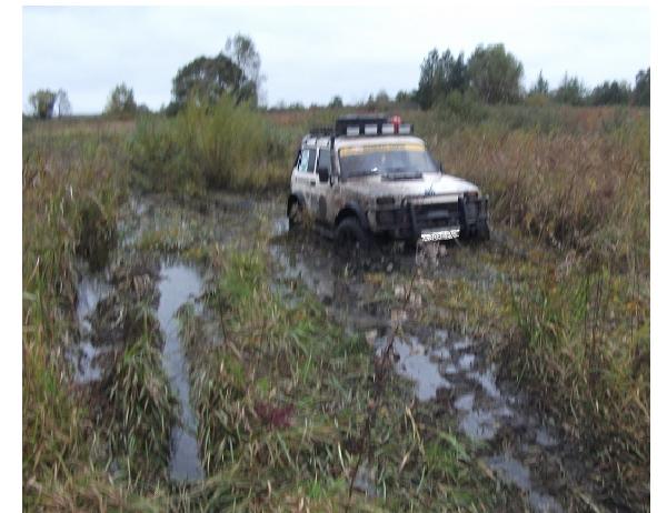

Если уже было ткните в тему, поиском не нашёл. Расскажите начинающему, на какой скорости надо вытаскивать авто ( у меня автомат, скорости D, 2, L), нужно ли включать переключатель O/D, можно ли включать 4 LOW, если у самого колёса проскальзывают? Вчера ездил на рыбалку (а набрал грибов :) ) , двое ниваводов попросили о помощи, одного вытащил легко (сидел неглубоко), второго не смог (сидел капитально, причём уже с предидущего дня).

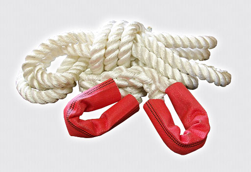

Отмечусь, может кому будет полезно, о полезности и обязательности хорошего рывкового троса.
Трос витой, самодельный, 10м длиной, толстый 4см, на концах петли и скобы (шаклы).
Год в пользовании, позволяет безопасно дергать практически любые машины.
Удобно, что он растягивается - сначала разгоном аккумулируется энергия, потом стоишь на месте, а вытягиваемый выскакивает как пробка из бутылки.
При этом без опасности что-то оторвать и получить крючком в заднее стекло, а так же без сильных нагрузок на трансмиссию.
Вытягиваемые - от газели до легковушки. Приходилось и груженую газель дергать. Только сегодня вот на трассе с разбегу выдернул приору из кювета 1м глуб., как вышеупомянутую пробку. Совершенно без напряга для машины. Водитель приоры только приофигел, выпрыгнув из кювета наверх на дорогу. Испугаться говорит даже не успел.
Так что очень рекомендую. Такие продаются готовые тоже.
А дергать штатным буксирным тросом с крючками крайне нежелательно.

Andrey-t
Покажи трос, а то у меня обычный с крюком. Таскал уже друга на тоете из снега.

вот у меня такой. Но это не самый лучший, со временем его "пружинящие" качества ослабевают, трос становится жестче.
Бывает спец стропа динамическая, она более долговечная.
