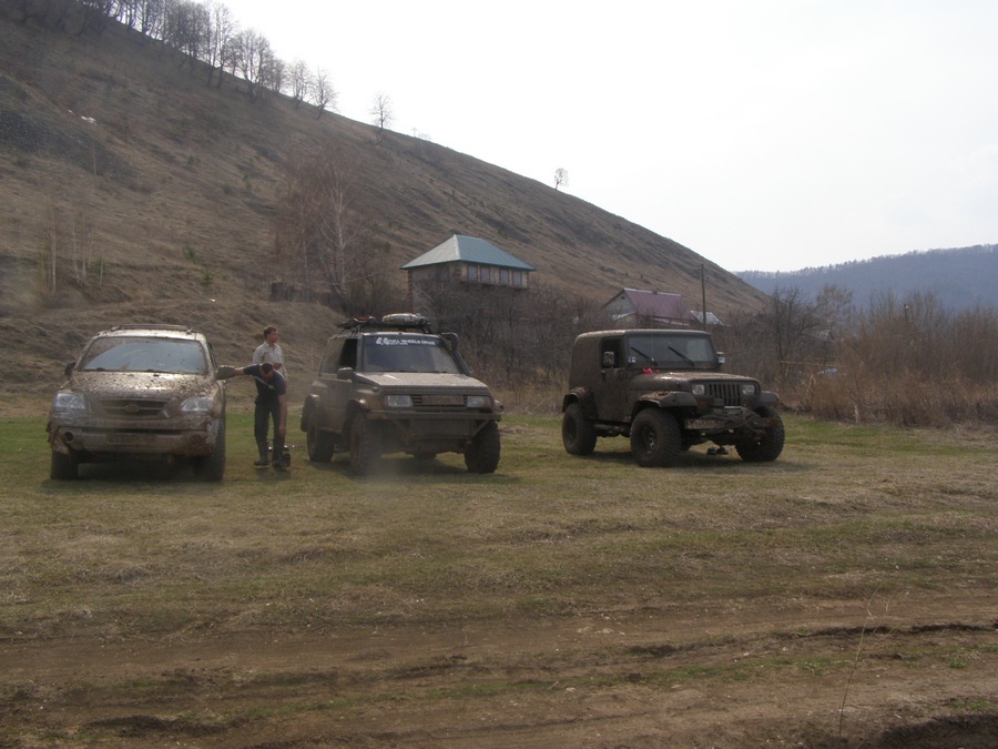

Сообщение Andrey-t » 28 апр 2013, 00:46
Smit писал(а): то же от многих слышал ... И даже передав нашу дискуссию джиперам (ни как я любителям) ездящим на автоматах, слышал одно и то же - на серьезном внедорожье только механика
сузука (средняя) на автомате если чо :)
ехала лучше всех. Но там старый, 4ступ автомат, 1L включил и попер, на 31" колесах

Сообщение Giz » 28 апр 2013, 01:02
Andrey-t писал(а):
сузука (средняя)
ехала лучше всех. на 31" колесах
ключевое слово :)

Сообщение Andrey-t » 28 апр 2013, 01:41
Giz писал(а):
Andrey-t писал(а): сузука (средняя) ехала лучше всех. на 31" колесах
ключевое слово :)
у меня такие же, 265/70 МТ. Однако я тяжелый, а эта мелочь ходом всю фигню пролетает
