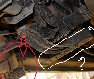

Вечер добрый всем! Купив авто обнаружил,что не хватает защитного экрана для бака(горловины)...Искал в elcats, но не нашёл...Мот кто знает номер .Прикладываю чужое фото с обрисовкой

нее - всё не то... это обычный кусок пластиковой защиты для горловины бака- защищает от попадания камней...

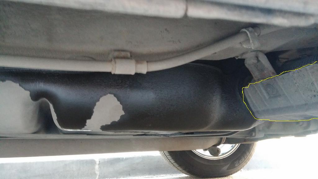

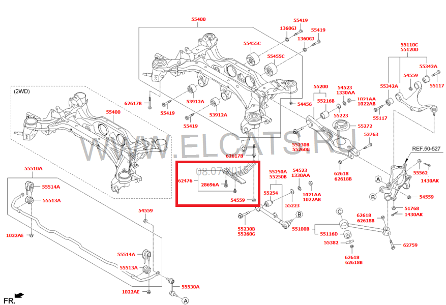

ух и корейцы, надо же так назвать "кронштейн балки" номер 554700w000 , еле нашёл! У меня тоже покусанная, но буду гнуть из металла.

Спасибо мужики! Ни когда бы не догадался искать эту штуку в "шасси"...

Получил сегодня через exist.by этот кронштейн балки(554700W00): всё в комплекте - метал. кронштейн с пластмассой...
