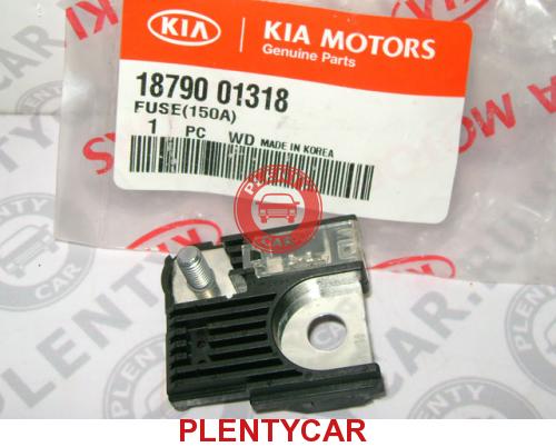

Плюсовая клемма на АКБ,на ней непосредственно смонтированы два предохранителя с единым корпусом на 150А и 180А.
Крепление три точки -одно отверстие+две шпильки.
Автомобиль Соренто 2,2D 2014 года.

Её просто почему-то нет в схемах на наш авто.Эта штука съёмная,вот ссылка например на ix35:
http://www.elcats.ru/hyundai/scheme.asp ... &office=ru
Вот фото,но как бы половинки всего:

Vlad1
а что это фишка не подходит????у нас помой му она несколько другая?
18790-01318 она пробивается только на бензиновых сорентиках...((( вООбще не понятки

Сообщение Vlad1 » 24 ноя 2014, 14:46
Номер вроде найден:
18790-00064
Спасибо дилерам :Yahoo!:
