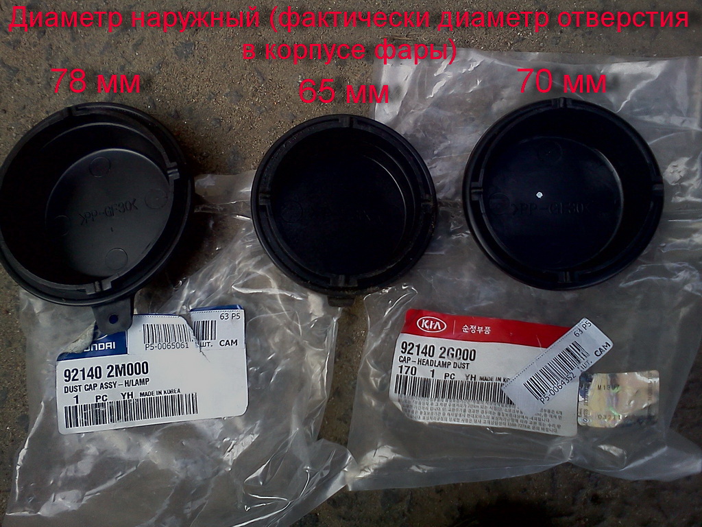

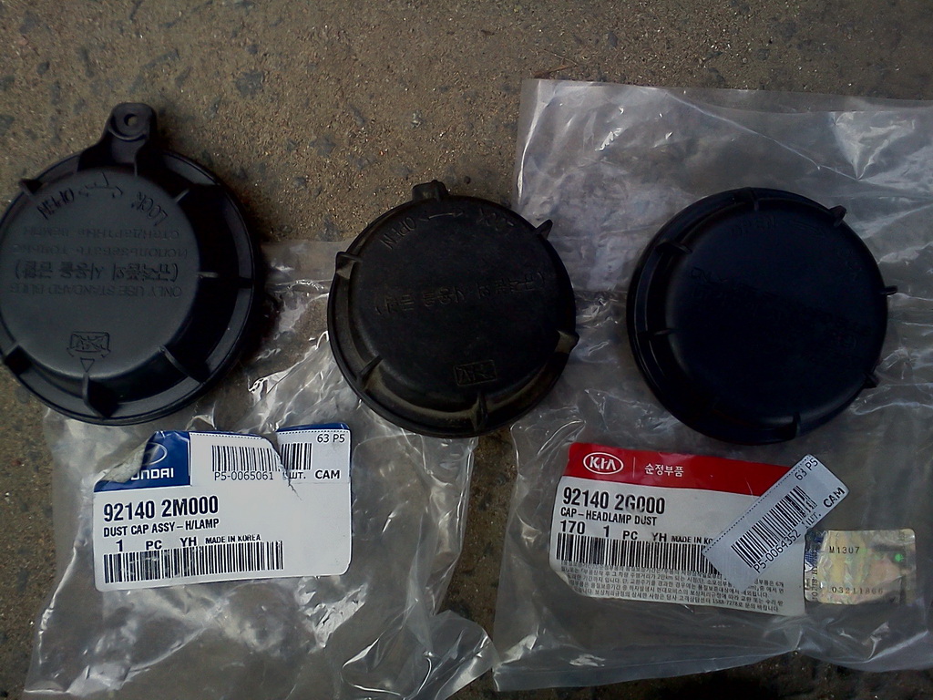

в экзисте пришла такая же - не подходит
с менеджерами по вину пробили, нужна 92140 2G000, но я такую брал уже
в кореану попробую на досуге заскочить, для "потомков" выкладываю фотки крышек, нужная - по центру, меньше всех
вид сзаду
вид спереду

Алексей! Сделай доброе дело: Напиши номера крышек, а рядом их внутренний и наружный диаметры :Yahoo!:

подправил первую фотку, размер дал наружный так как он критический
номера крышек на пакетиках (каждая крышка лежит на своем пакетике)

Спасибо! А у средней крышки на фото какой номер? :Yahoo!:

пашутил штоле? :D
