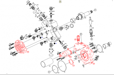

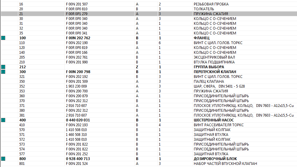

Дизельный топливный насос высокого давления , в дальнейшем ТНВД во всех разделах , оригинальный номер 33100-4A000 , номера присвоенные по бошу 0 445 010 052 , 0 445 010 354 , устанавливалась на Соренто с 2002 по 11.2003 г.в. D4CB 145 л.с.
ТНВД оригинальный номер 33100-4A010 , номера присвоенные по бошу 0 445 010 103 ( с 06.2003 г. снят с производства согласно программе Bosch ) , 0 445 010 101 , 0 445 010 355 , 0 986 437 369 ( восстановленный ) на Соренто с 2003 по 11.2006 г.в. D4CB 145 л.с.

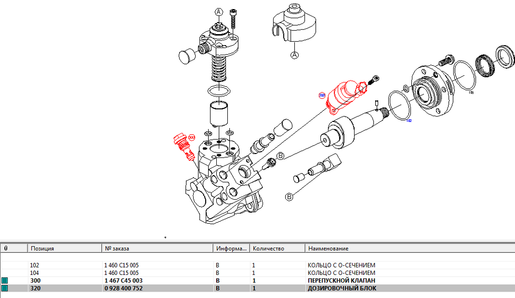

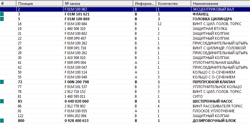

ТНВД оригинальный номер 33100-4A410 , номера присвоенные по бошу 0 445 010 118 , 0 445 010 399 , 0 986 437 029 ( восстановленный ) на Соренто с 2006 по 11.2009 г.в. D4CB VGT 170 л.с.
Добавлено через 12 минут 19 секунд:
Добавлено через 17 минут 38 секунд:
Для насоса 33100-4A410 есть испытанная хитрость , если на родном насосе регулятор давления ТНВД остался цел , а вышла из строя какая то другая часть , то можно приобрести ТНВД от HYUNDAI Porter , он же H-100 , на котором стоит всё тот же многострадальный мотор D4CB , но немного с другой турбиной и ЭБУ ( соответственно и лошадок поменьше для долгожительства мотора ) , и другим номером ТНВД , таким как в оригинале 33100-4A420 или номер по Bosch 0 445 010 207 , 0 445 010 333 ( которые как правило в продаже дешевле ) , и поставить на этот ТНВД свой РАБОЧИЙ , повторюсь , регулятор , то ваша машинка примет этот ТНВД как родной и будет служить Вам верой и правдой !

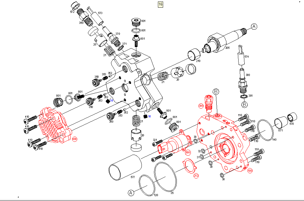

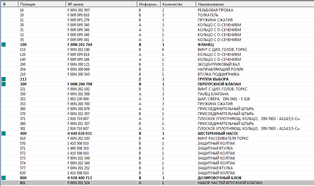

ТНВД оригинальный номер 33100-2F000 , номера присвоенные по бошу 0 445 010 511 , 0 445 010 544 на Соренто с 2009 г. в. и выше D4HB VGT 197 л.с.
Добавлено через 5 минут 9 секунд:
Добавлено через 2 минуты 49 секунд:
Просьба уважаемых модераторов добавить данную тему к ранее созданным про форсы и рейки в фак , ибо сам в факушке создать новую тему не могу почему то ! :)
Добавлено через 4 минуты 41 секунду:
Да опять же МАСЕНЬКАЯ хитрость , давно известная всем , но мало ли , ТНВД под номером 33100-4A000 и его порождения по Bosch давно сняты с производства и на данном этапе актуальный номер ТНВД для 14* сильного Сорентика по Bosch является 0 445 010 355 ( 0 445 010 354 тоже есть в продаже но ценник конский ). Пользуйтесь Все на здоровье и не ломайтесь ! :)
