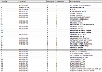

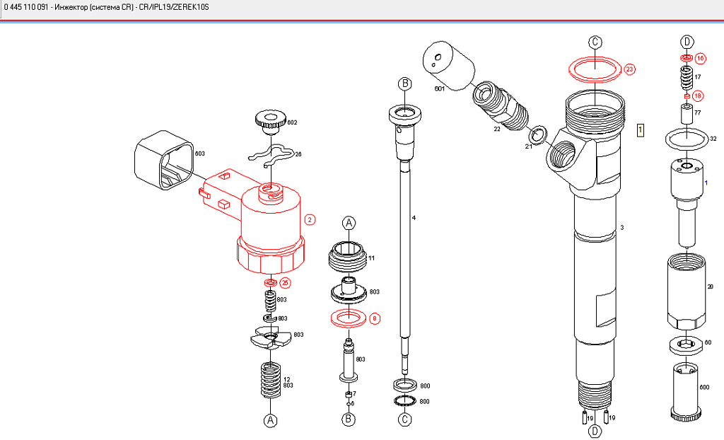

Топливная дизельная форсунка оригинальный номер 33800-4A000 , номера присвоенные по бошу 0 445 110 091 , 0 445 110 092 , 0 445 110 306 , 0 986 435 154 (восстановленная) , сейчас во всех программах заменена на номер 0 445 110 279 , устанавливалась на Соренто с 2002 по 11.2003 г.в. D4CB 145 л.с.

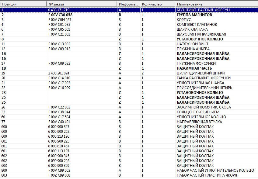

Топливная дизельная форсунка оригинальный номер 33800-4A100 , 33800-4A110 , 33800-4A120 , 33800-4A150 , 33800-4A160 , 33800-4A170 , номера присвоенные по бошу 0 445 110 186 , сейчас во всех программах заменена на номер 0 445 110 279 , устанавливалась на Соренто с 2003 по 11.2006 г.в. D4CB 145 л.с.

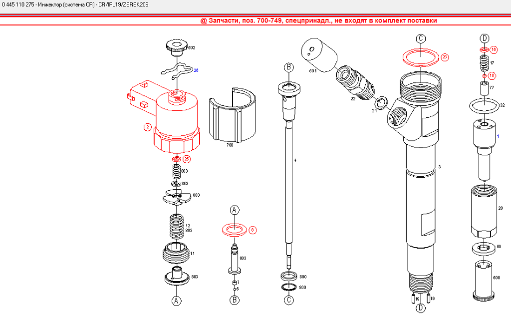

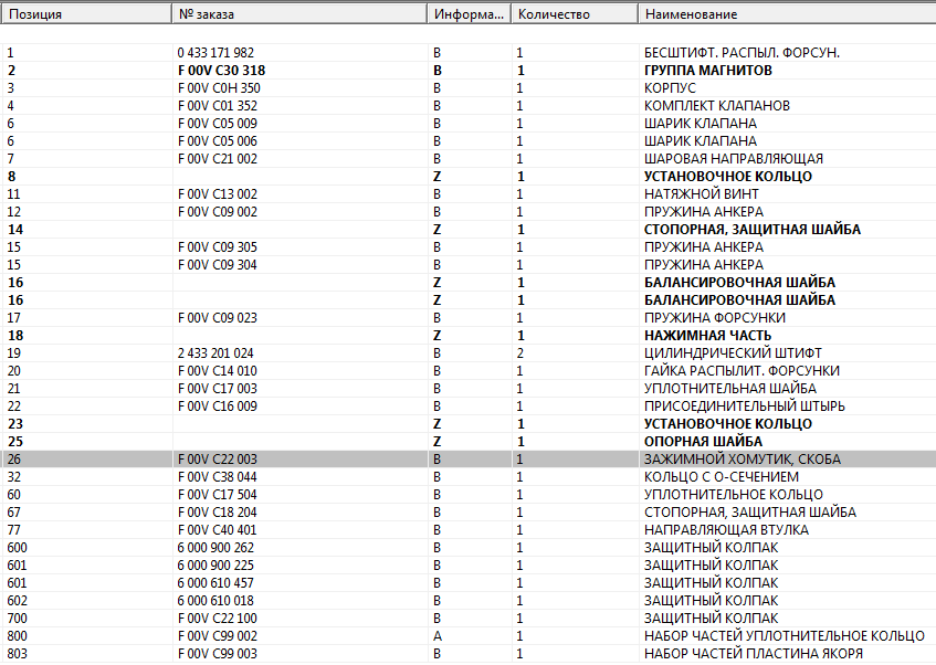

Топливная дизельная форсунка оригинальный номер 33800-4A500 , номера присвоенные по бошу 0 445 110 274 , 0 445 110 275 , устанавливалась на Соренто с 2006 по 2009 г.в. D4CB VGT 170 л.с.

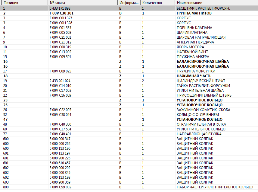

Топливная дизельная форсунка оригинальный номер 33800-4A400 , 33800-4A410 , 33800-4A420 , номера присвоенные по бошу 0 445 110 232 , 0 445 110 233 , устанавливалась на Соренто с 2006 по 2009 г.в. D4CB VGT 170 л.с. корейской сборки.
