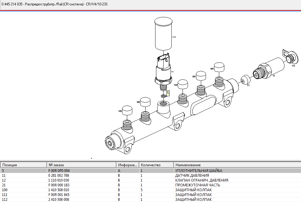

Топливная рампа оригинальный номер 31400-4A000 , бошевский номер 0 445 214 035 (036) , устанавливалась на Соренто с мотором D4CB 145 л.с. с 2002 по 11.2003. Аварийный клапан сброса давления имеет не актуальный номер в списке , актуальный номер F 00R 000 644. Клапан аварийного сброса старый номер F 00R 000 644, актуальный номер в списке запчастей.

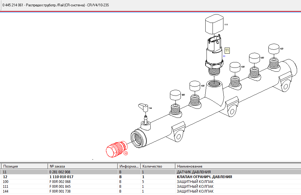

Топливная рампа оригинальный номер 31400-4A010 , бошевский номер 0 445 214 061 (101) , устанавливалась на Соренто с мотором D4CB 145 л.с. с 2003 по 11.2006. Аварийный клапан сброса давления имеет не актуальный номер в списке , актуальный номер F 00R 000 741.

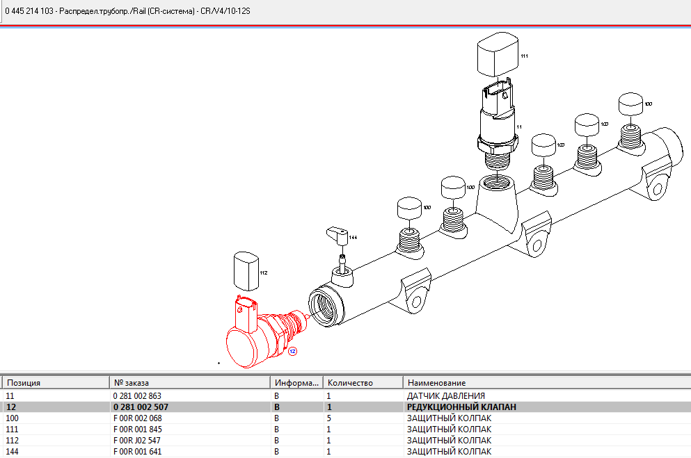

Топливная рампа оригинальный номер 31400-4A440 , бошевский номер 0 445 214 103 (102) , устанавливалась на Соренто с мотором D4CB VGT 170 л.с. с 2006 по 11.2009.

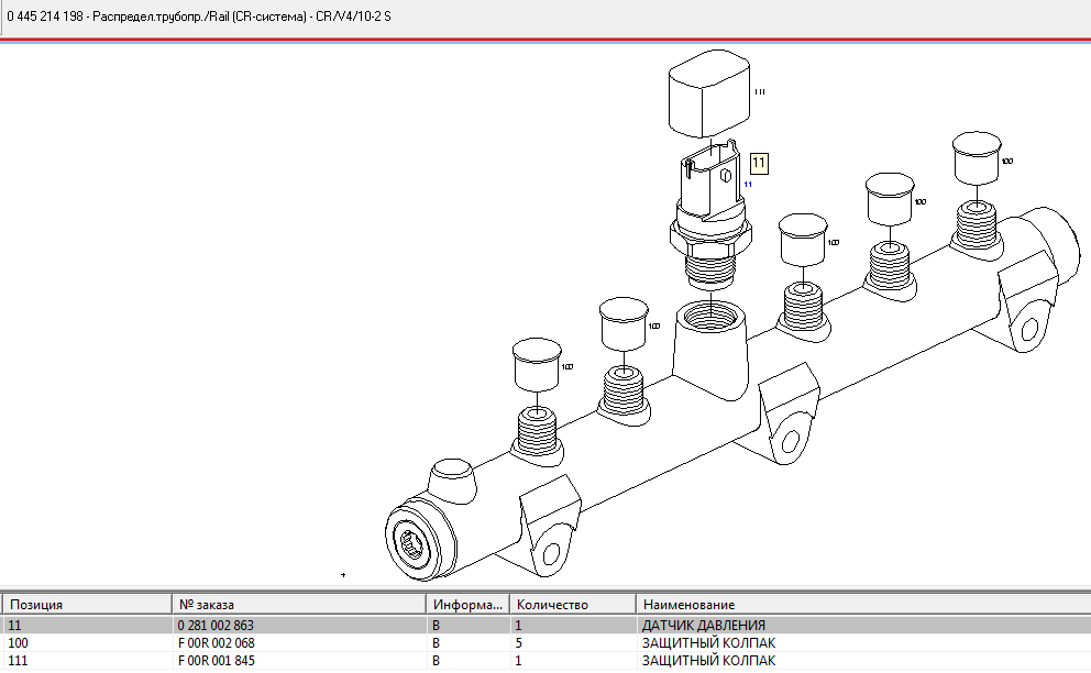

Топливная рампа оригинальный номер 31400-4A450 , бошевский номер 0 445 214 198 (197) , устанавливалась на Соренто с мотором D4CB VGT 170 л.с. в 2006 году на корейской сборке. Аварийный клапан сброса давления отсутствует.

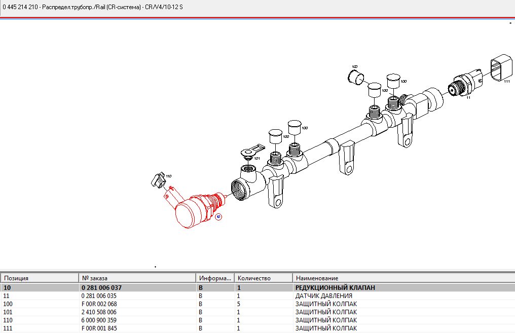

Топливная рампа оригинальный номер 31400-2F000 , бошевский номер 0 445 214 210 (211) , устанавливалась на Соренто с мотором D4HB VGT 197 л.с. с 2009.
