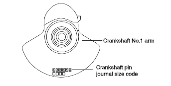

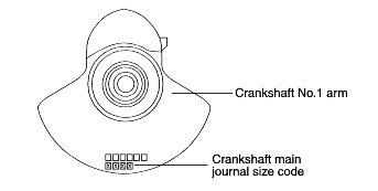

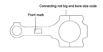

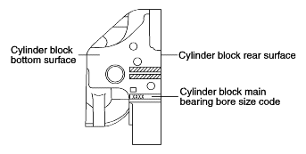

Сообщение shurik.1.808 » 26 апр 2011, 01:24
подскажите пожалуйста какие по цвету вкладыши нужно заказывать,обычные не ремонтные оказывается они разных цветов .в магазине не знают тоже как выбрать?каждый цвет отличается по размеру.хотя и стандартные.
