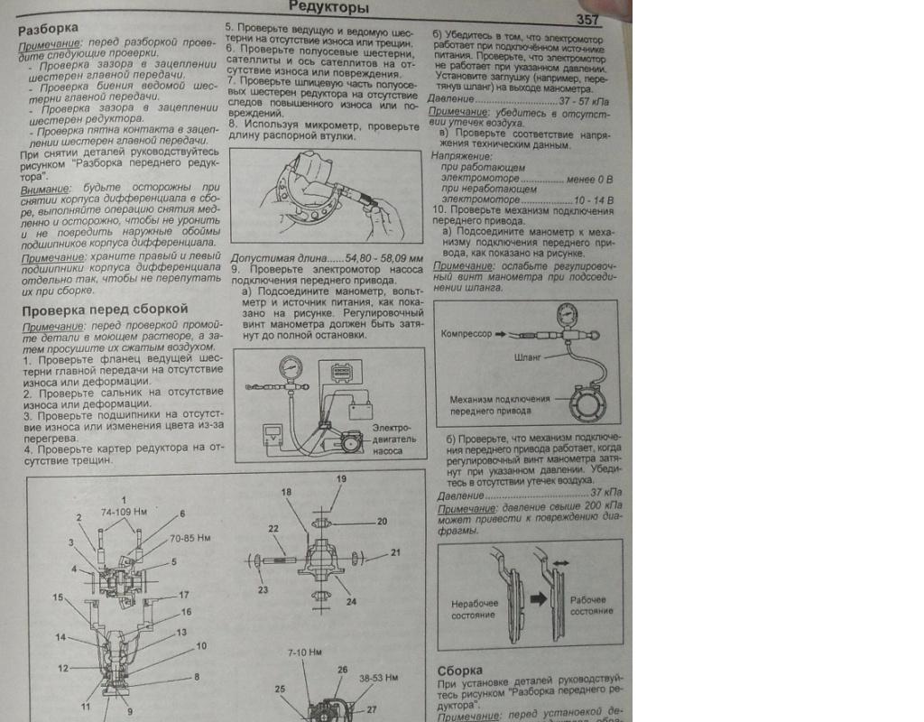

Сообщение Керамик » 23 апр 2011, 20:09
На трансмисии с ТОДом кардан связан с колесами через редуктор и дифференциал жестко,так что как только начинается вращение колес вращается и кардан.На ПАРТ-ТАЙМЕ в редукторе стоит муфта,но кардан тоже крутится -от раздатки.

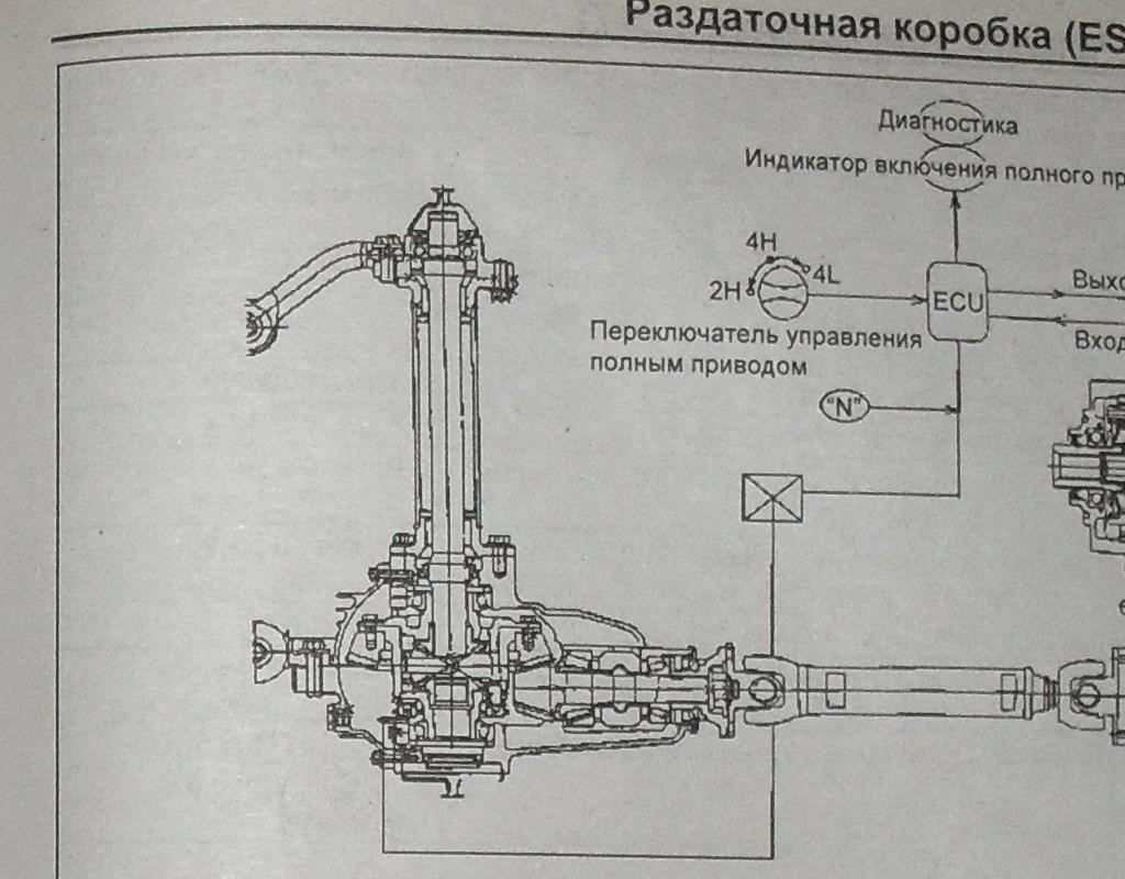

Re: Ручное управление TOD (2HI-AUTO-4HI)
Сообщение Hrom » 23 апр 2011, 23:41
Керамик писал(а):На ПАРТ-ТАЙМЕ в редукторе стоит муфта,но кардан тоже крутится -от раздатки...
На передний кардан не крутится,он подключается на 4Н-4LOW... :wink:
Сообщение Керамик » 24 апр 2011, 10:16
Vicktor2009 писал(а):Где ? Кстати ! В редукторе чего ? Подскажи !
Муфта-механизм подключения переднего моста с пневмоприводом,как-то так.
