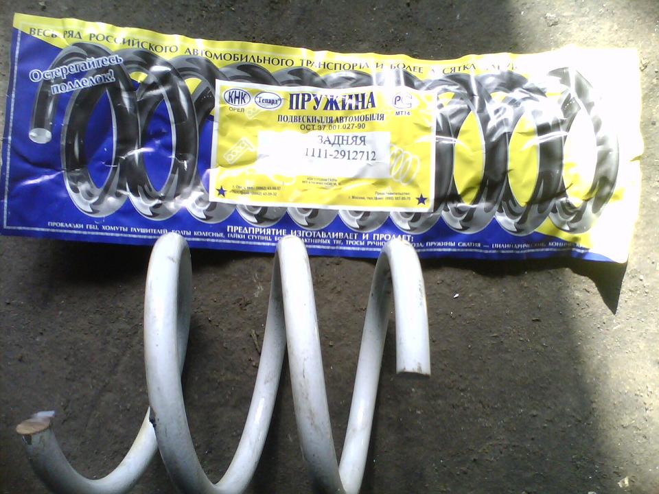

3 комплект задних пружин от кОКА
4 комплект резиновых проставок для пружин
5 кусок трубы d-60мм
Поднимаем машину и снимаем амортизаторы,от пружин кАки отрезаем примерно 3 витка- рис 1

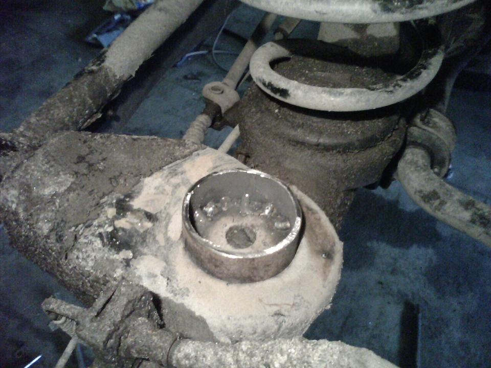

от трубы отрезаем 2 кольца L прим по высоте резиновых проставок и привариваем сюда-рис 2

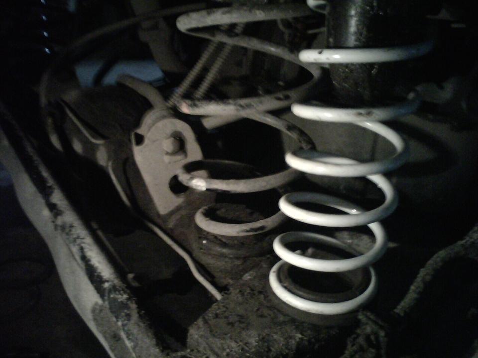

ссобираем все что сняли и получаем такой результат-рис 4
протестировал на ход
из+ подвеска супер стала ямы проглатывает
из- на дороге с волнообразным профилем наблюдаеться небольшое раскачивания задней части кузова
через месяц думаю доп пружины от каки подсядут на 1-2 см и будет норм,щас высота до арки от земли 87 см

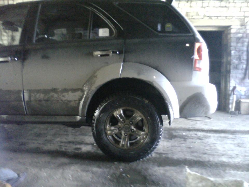

velagor писал(а):щас высота до арки от земли 87 см
А сколько было до переделки, не измерил :?: :?: :?: Что-то на фотке зад уж больно задрался.

Gosh писал(а):А сколько было до переделки, не измерил :?: :?: :?: Что-то на фотке зад уж больно задрался.
было 81,сделано повыше на тот случай если пружины от оки подсядут,если такого не произойдет придеться обрезать их ещё, я ведь всё опытным путем делаю

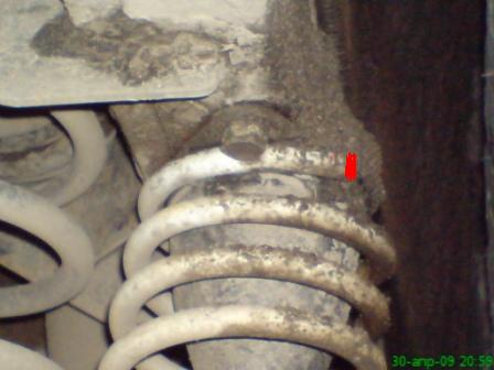

YAN писал(а):вопрос по поводу крепления верха пружины.Нужно открутить отбойник,а под него завести верх пружины,так я понял?
откручивать отбойник ненадо!пружину одеваем на отбойник так чтоб кончик пружины находился между резинкой и головкой болта(любого из двух)в последствии при сжитии верх пружины не будет гулять,там место как раз по диаметру прутка

Re: Доработка задней подвески-бюджетный вариант
Сообщение velagor » 30 апр 2009, 20:17
для тех кто на броне :)
красным отмечен край пружины
Сообщение YAN » 30 апр 2009, 21:06
velagor писал(а):для тех кто на броне :)
У матросов больше нет вопросов! Класс!!! :good:
