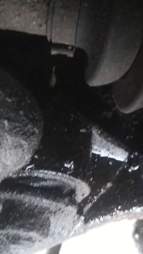

Всем привет Помогите найти неисправность тормозной системы Стала проваливаться педаль тормоза жидкость из бачка уходит везде сухо мокрый только нижний кронштейн левого переднего амортизатора Диагностика в одно лицо не получается Нахожусь на даче фото не влезло

Рабочий цилиндр сцепления. Это если механика. Или шланг.

Сообщение Алекs » 26 окт 2023, 07:37
фото
Добавлено через 3 минуты 5 секунд:
все сухое гл цилиндр супорт шланг трубка насколько видно Амортизатор

Сообщение Алекs » 29 окт 2023, 14:40
Сегодня был в городе заехал в гараж и с помощью Андрея Нашел где бежит тормозуха Со временем педаль стала уходить быстрее И побежала трубка которая идет на задний мост по раме около бензобака Почему был мокрый амортизатор Загадка Всем удачи
