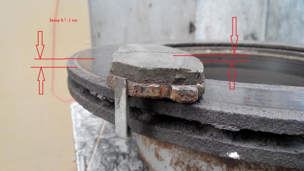

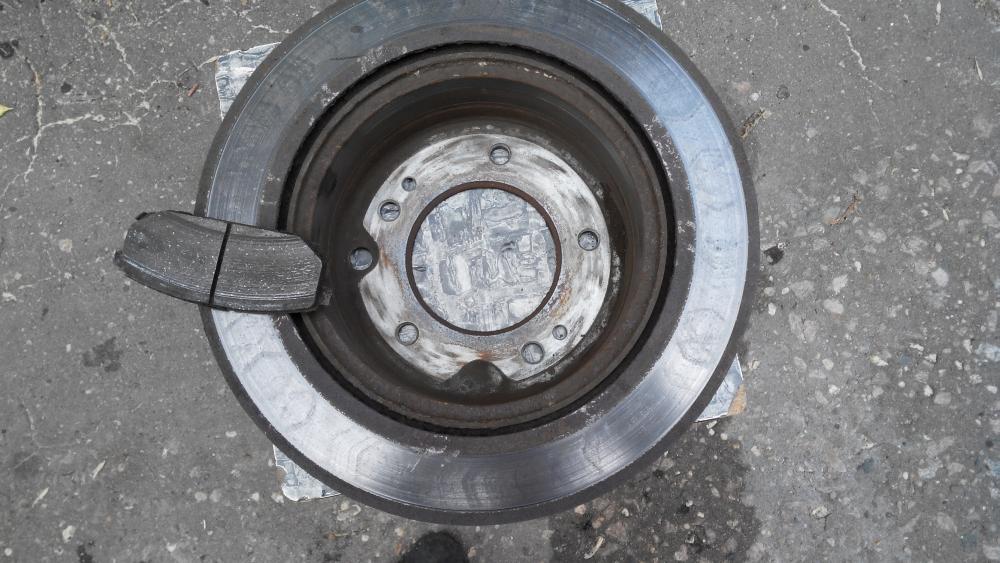

Добрый день.
Заскрипели на ходу тормозные колодки задние.
Прошли 10000 км.
Диски новые ставились с колодками по кругу.
Снял все посмотрел и немного удивился такому износу диска и колодки.
Рабочая площадь, то что блестит - а почему колодка не работала по всей плоскости вопрос.
Это с внутренней стороны на обеих задних дисках.
Наружная сторона работа колодки по всей плоскости колодки.
Скорее всего доски на проточку внутренней стороны.
Передние посмотрю после ремонта задних
Фото износа
